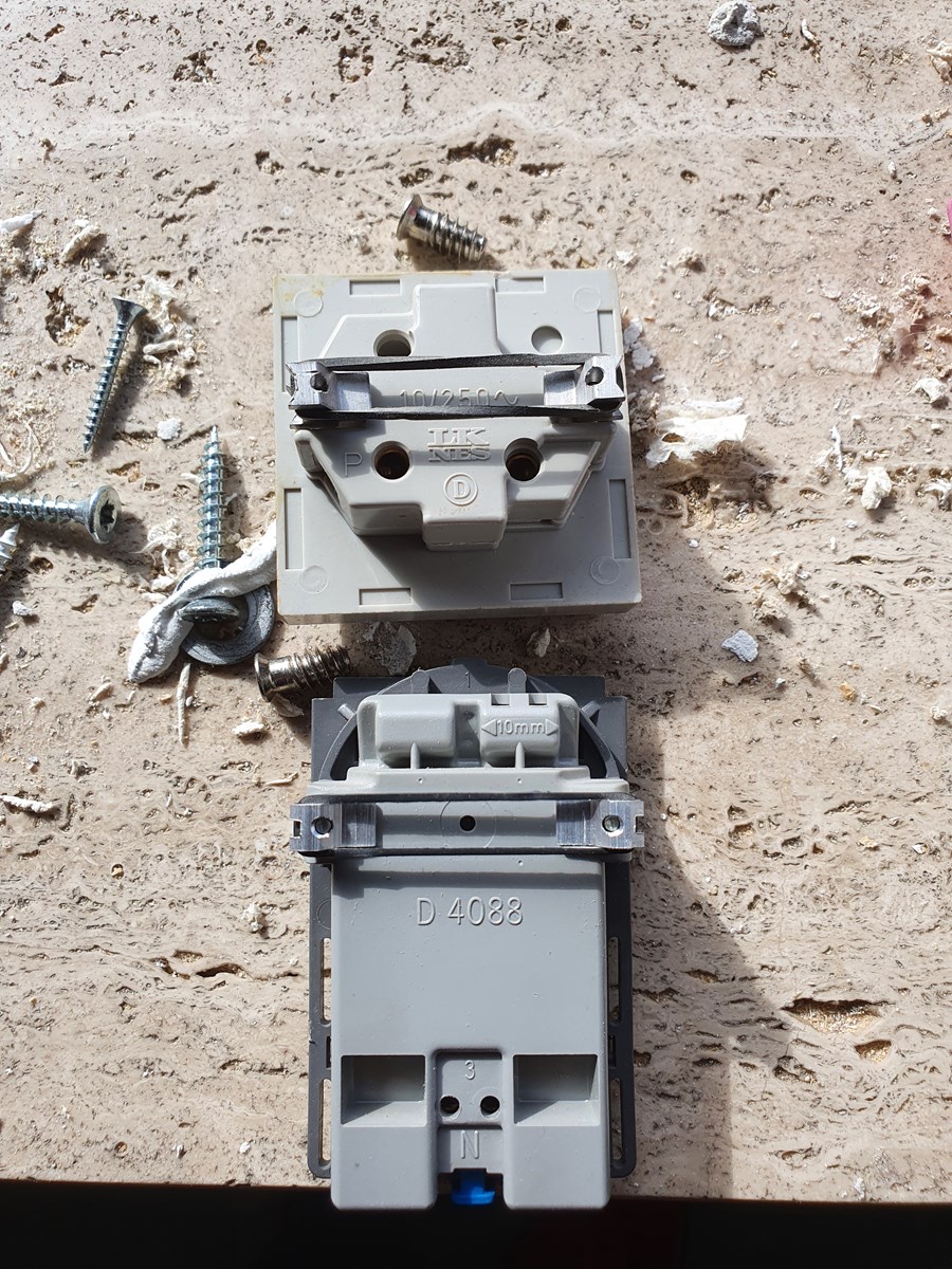

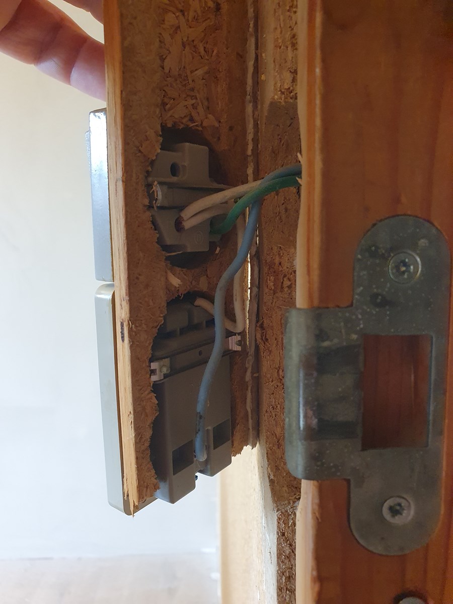

Er i gang med at lave en 1:1 udskiftning af en en gammel kontakt i huset. Jeg er blevet i tvivl om hvordan de eksisterende ledninger skal monteres i den nye kontakt.
Nogen der kan se derud fra billederne?

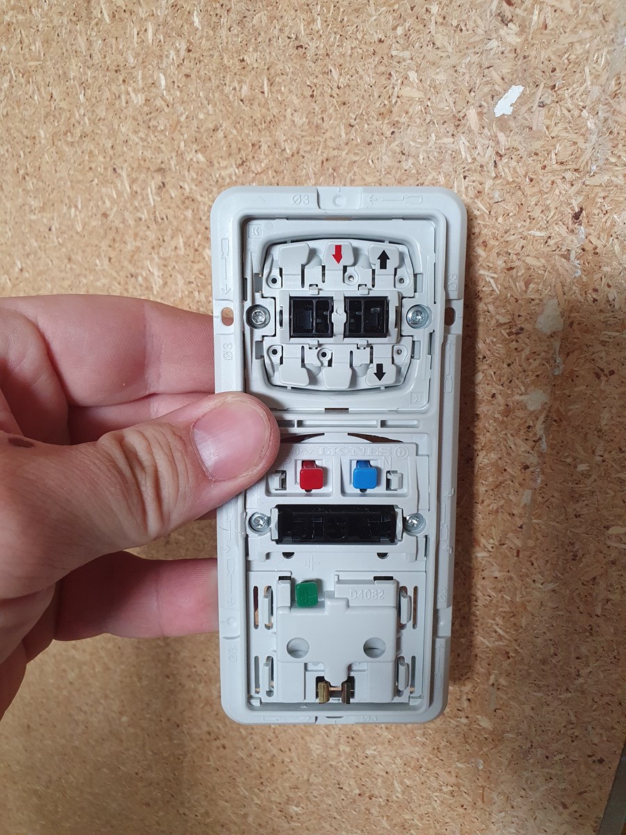

Blå ledning i blå knap. Hvide ledninger i i rød pil og rød knap. Grøn ledning i sort pil.
Der skal bruges en afdækning uden jordhul foran stikkontakten, eller en stikkontakt uden jord.
Ingen stikkontakt uden aktiv jord
Man må gerne udskifte eksisterende stikkontakter uden jordforbindelse til nogen igen uden jordforbindelse. Men der skal indkøbes en anden stikkontakt så den ikke har jordben / hul.
