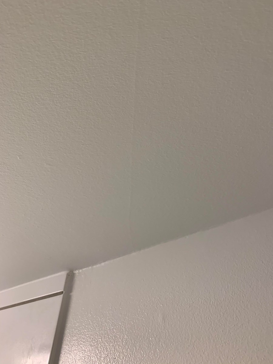

revne i loft på nyt badeværelse
Har en slags revne i loftet på vores badeværelse, som blev renovereret af håndværkere i foråret, inklusiv loftet som blev skiftet. Loftet er gipsloft.
Nogen bud på hvad det er? Er det revne? Kan det skyldes fugt? Eller er det filten/malerarbejdet som er årsagen?

lige en tilføjelse - det er IKKE en lige revne/bule svarende til samling mellem plader - den "krænger" skævt over på pladen..

Det ligner mest af alt en filtsamling - men så skulle det være lagt diagonalt på pladerne.

ja det buer også en smule - men hvis det er en revne, så vil det vel krakelere?

Er det gennemgående i hele banens længde? Det ligner en samling hvor enderne buer lidt op imod hinanden, kan nemt ske hvis bladet har været lidt sløvt.
Fix er let slibning, evt finspartel og 2x maling hvilket dine håndværkere bør gøre.

det går på tværs af pladen og fra kant til kant. Men ikke i en lige streg - det buer/krænger lidt henover pladen. Tror derfor ikke det er en samling mellem 2 plader..

Prøv med nogle flere billeder. Tror ikke helt du forstår hvad vi mener. Der er lagt gips og det er spartlet i samlingerne.  Efterfølgende er der lagt filt, som er  limmet på og malet.  Mellem to stykker filt der er samlet /stødt sammen kan der opstå en "streg" der kan ses - lidt ligesom mellem to stykker tapet - det vil typisk se ud som en lille bule - Det er kosmetisk. Der vil ikke opstå deciderede revner i filten, med mindre der er problemer med den underlæggende gips.

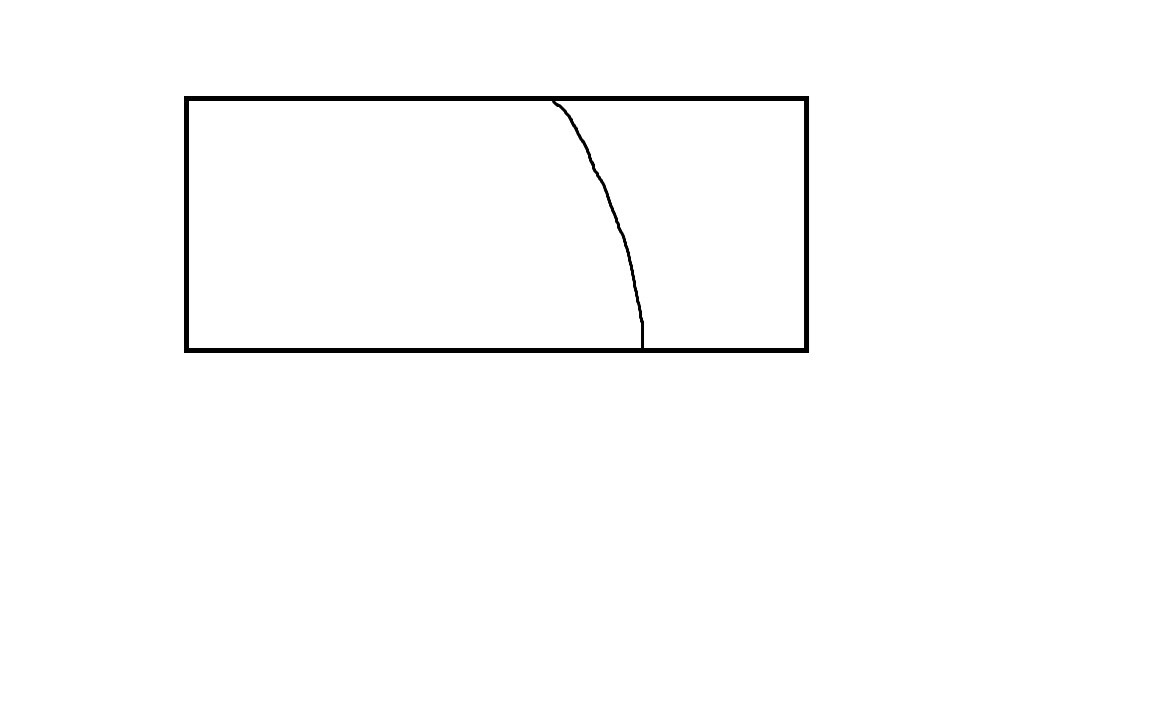

Hehe, ja det er heller ikke helt nemt at forklare - det bedste jeg kan gøre er nok at tegne loftet. Se simpel tegning af loftet fra væg til skråvæg nedenfor.
Det er et lille loft så det består af 1-2 gipsplader vil jeg tro.
Der er skrå væg på den ene side, hvorfor bredden af loftet er ret lille ca. 1-1,20 m. (altså som vist nedenfor).
Bulen/stregen går fra væg til væg/skråvæg.
