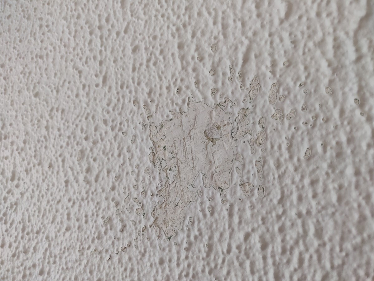

Jeg har lige købt en ny lejlighed og væggene har en mærkelig grov overflade. Jeg har prøvet at skrabe lidt af, men det kan jeg umuligt gøre på en hel væg.
Mit spørgsmål er: Hvordan fjerner jeg det? / Gør væggen klar til normal filt og maling?

Det ser godt nok ud til at det ikke "bare" er savsmuldstapet.
Kun med udgangspunkt i dit billede, så ville jeg tager en kraftig spartel eller et mejsel og lavet et lidt større hul i overfladen (man kan altid lapper huller   )
For mig ser det ud til at være et par lag maling oven på en overflade med tekstur som er rullet på. Altså en form for puds eller spartelmasse. Hvis dét er tilfældet, så er der en chance for at du skal skrabe det af med en spartel hvis du kommer langt nok ind, hvorfor jeg ville lave hullet.
Alternativt, så kan du leje en girafsliber. Hvis du ikke ved hvad det er, så google det. Det er skam ganske seriøst.
Men en grov nok slibeflade bør du kunne jævne overfladen ud til at du kan gøre det flot med et tyndt lag fin spartelmasse.
Hvor godt fast sidder det? Kan du få flager af nogle steder med en skruetrækker eller lignende?
Hvis det sidder fast kan du pudse væggen op og så spartle - eller spartle ad flere omgange.
Ellers lejer du en facadefræser :)
Jeg har samme udfordring i et rum jeg har taget hul på. Her er strukturmalingen påført oven på noget plastic maling og sidder nogle steder ikke super godt fast. Der bliver facadefræseren løsningen...
Tak for de gode svar, Det er maling ovenpå spartel med struktur. Løsningen bliver, som der også er blevet nævnt i tråden, at fuldspartle væggene.
