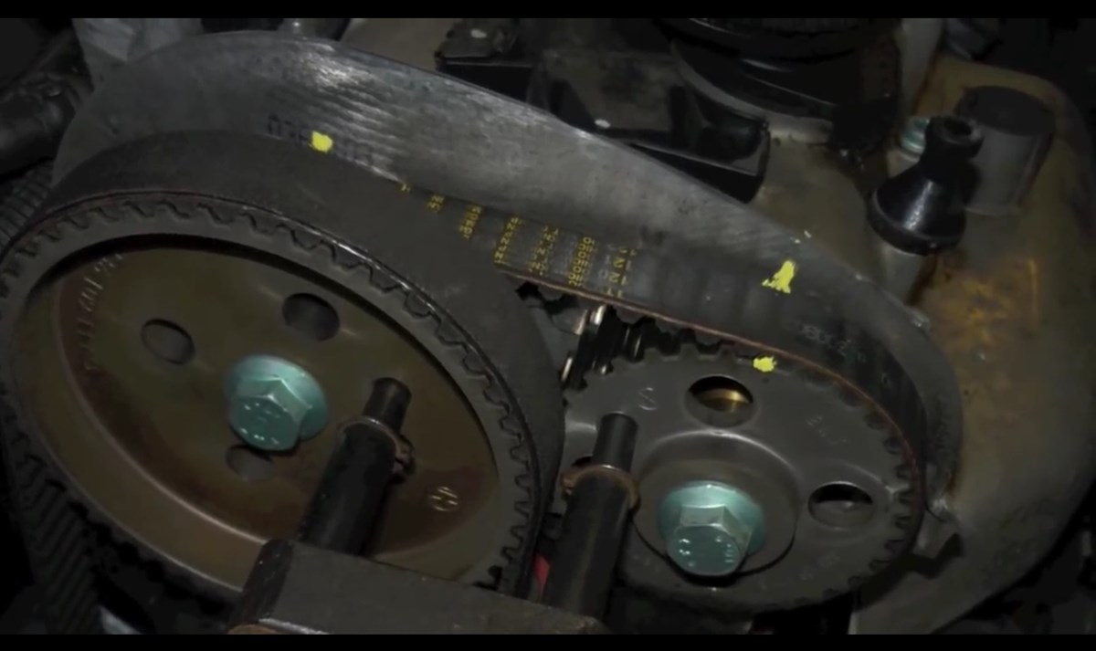

Vedhæftede filer:
@airport, tak for billedet.
Interessant konstruktion, har jeg ikke set før. Men jeg kan se du har fået fat i låseværktøj så timingen holdes på plads.
