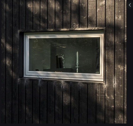

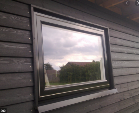

Jeg går ud fra at jeg kan lave "lysningen" samt vandnæste klar inden ?
Og så blot montere vindue. Det må være noget i denne stil jeg skal have lave mht det kantbræt rundt i lysningen.
