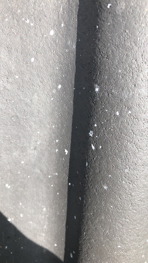

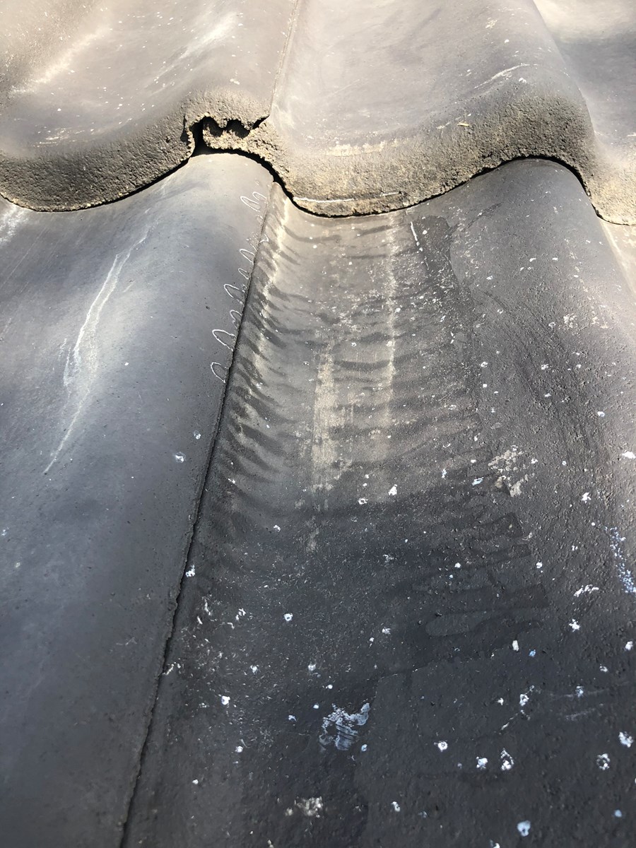

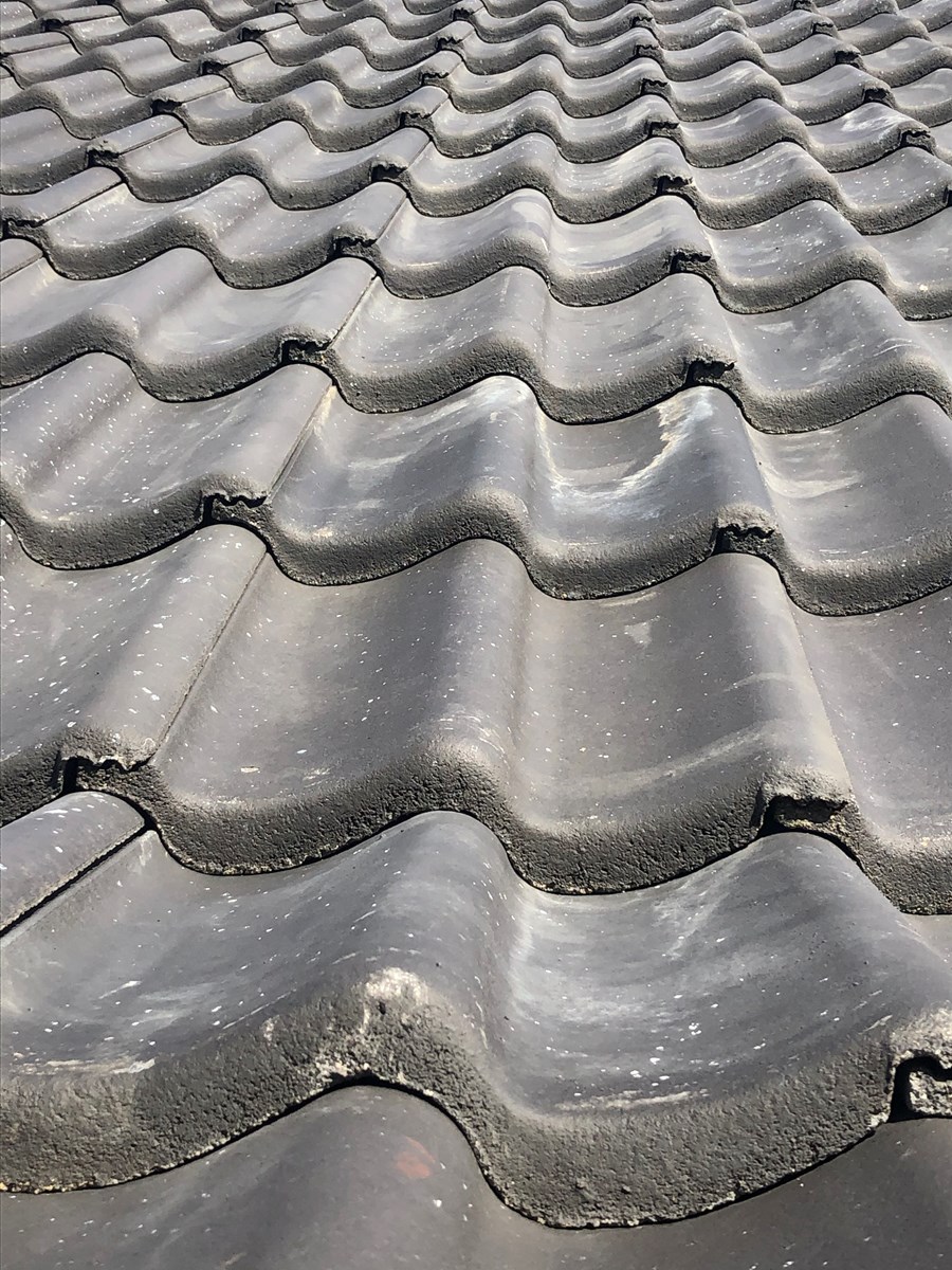

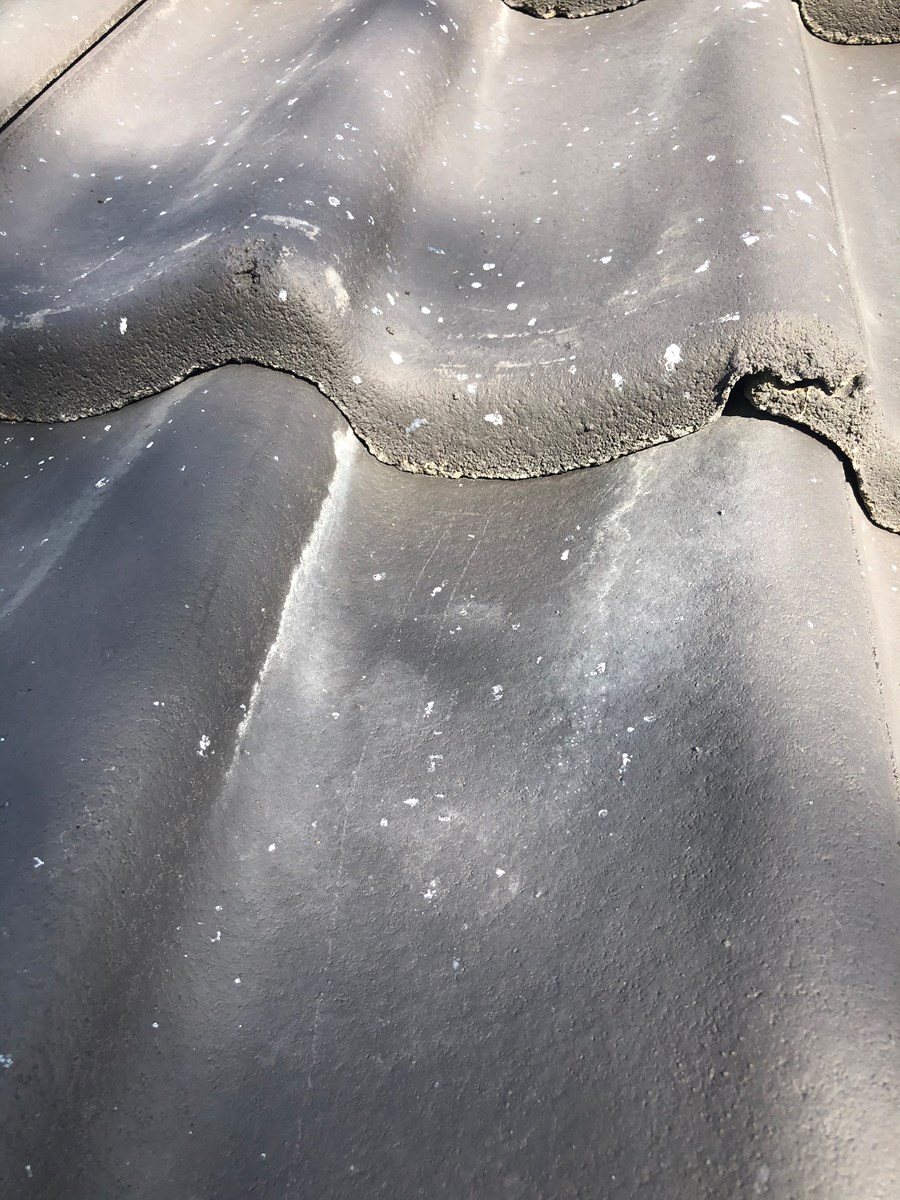

For fem år siden fik vi disse Monier B&C betontegl i skigergrå af en som ikke skulle bruge dem alligevel (grundet nyopstået forsikringssag) I de fem år har de stået ude, stablet. Nu har vi så (endelig) fået dem lagt. Men!1) de har en masse blege hvide belægninger, aomest af alt ligner kalk. Vi har forsøgt med kalkfjerner og alm lagereddike som også fjerner det.em som overfladen på stenene vist ikke bryder sig om. Nogen der har set det før?2) de er fyldt med hvide prikker, som virker som salt? Små porøse krystaller som kan kradse af med en negl og som så ligesom smuldrer?
Vihar købt til at imprægnere taget og vil så gerne have de her øjebæer væk først, og gerne påden simpleste måde.
Taget er blevet vasket en gange med Nilfisks stenvask
Nat

Det ligner salpeter udfældninger som også ses på mursten. Det forekommer der tæt ved fugerne.
Det ville jeg lade stå ubehandlet og lade det gå væk af sig selv. I løbet af 3-5 år vil du ikke kunne se det.
ev elmand skrev den 20-09-2020 10:10:25
Velkommen på lds.
 Ok. Mener du prikkerne eller skjoldene? Og kan jeg imprægnere ovenpå det? Det er en diffusionsåben imprægnering.
Jeg har ingen erfaring med imprægnering af beton tagsten. Men jeg vil tro at en imprægnering vil beskytte salpeter udfældninger og på den måde vil der gå flere år inden de er væk.
Men hvorfor skal der imprægneres, det har jeg aldrig hørt om.
