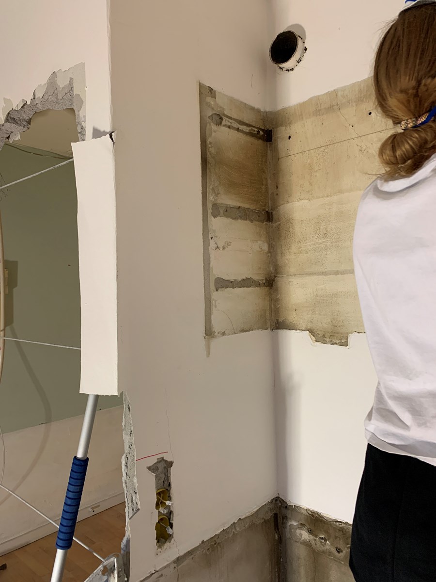

jeg er ved at rive en væg ned. Væggen er af gasbeton og 8cm ikke bærende
Jeg skal kun rive den ned hen til hjørnet. Væggen fortsætter og er væg ind til badeværelse, så det er ret vigtigt, at jeg ikke kommer til at ødelægge den længere ind til hjørnet.

Har lige lavet det samme.. bajonet sav med mur klinge.. eller vi brugte faktisk bare en meget grov træklinge..
Den skærer lige igennem og du kan lave et rigtigt pænt lodret snit.
Som er nemt at spartler bagefter.
Og det sviner slet ikke i forhold vinkelsliber.
Ok tak -  hvis man nu ikke har sådan en eller synes det er lidt farligt. Tror du man kunne bruge en almindelig sav?
Der findes en håndsav der er beregnet til gasbeton. Men en fukssvans kan også klare det. Den koster ikke meget og er ikke noget værd bagefter.
Personligt ville jeg vælge en bajonetsav.
Men når det bare er det ene snit der skal laves, så kan det godt gøres ved håndkraft.
Som skrevet, så kan du få håndsave beregnet til gas-/let- beton. Men de koster let 3-400,-.
Når jeg laver projekter i letbeton, så køber jeg et par billige håndsave. De koster 30,- i Harald Nyborg.
Med lidt tålmodighed og en rolig hånd, så kan du lave et flot snit.
Så kan du evt. afslutte med en metal hjørneliste på det udvendige hjørne og spartle eller pudse det så det bliver helt glat og uden spor fra saven.
