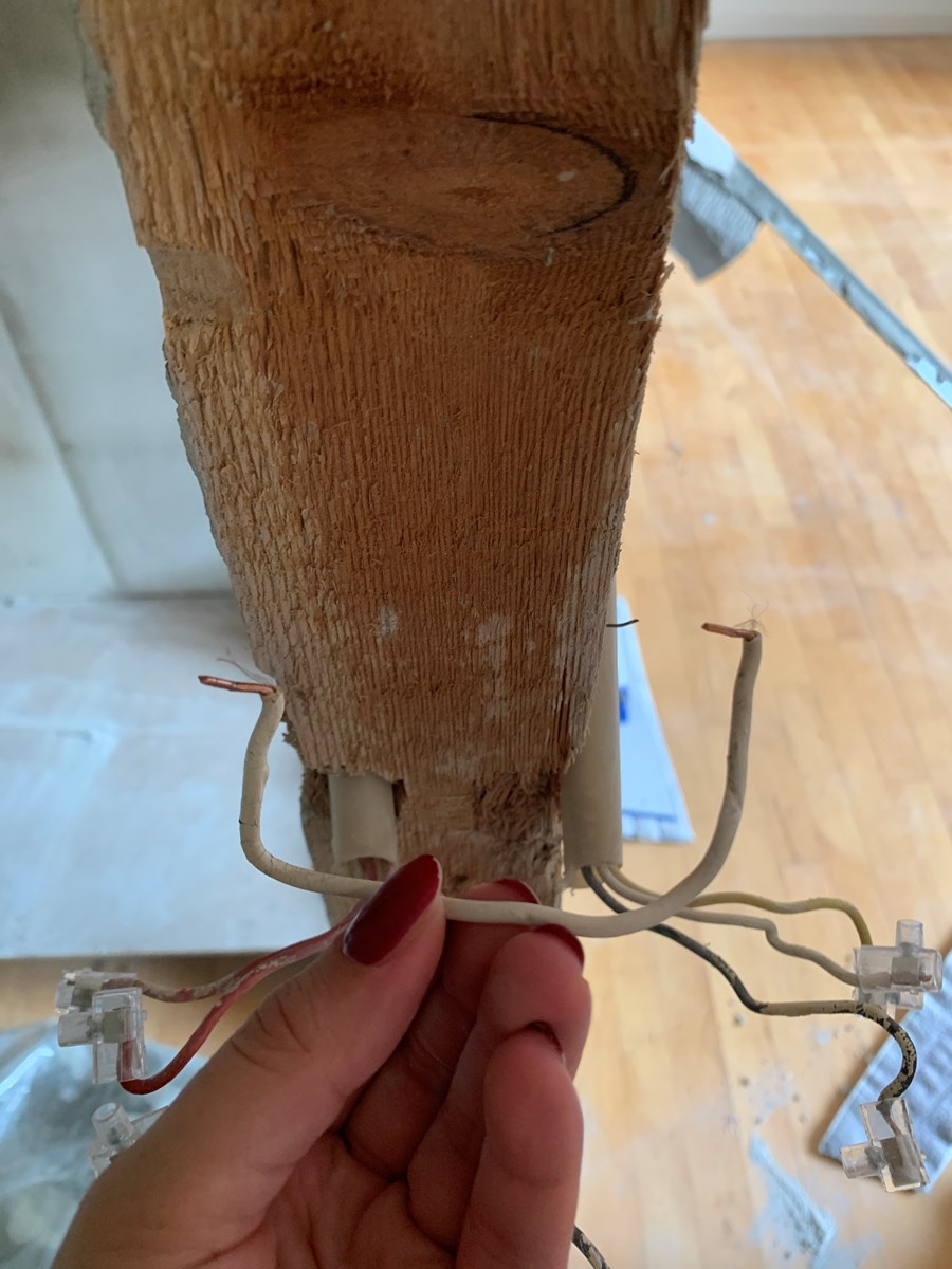

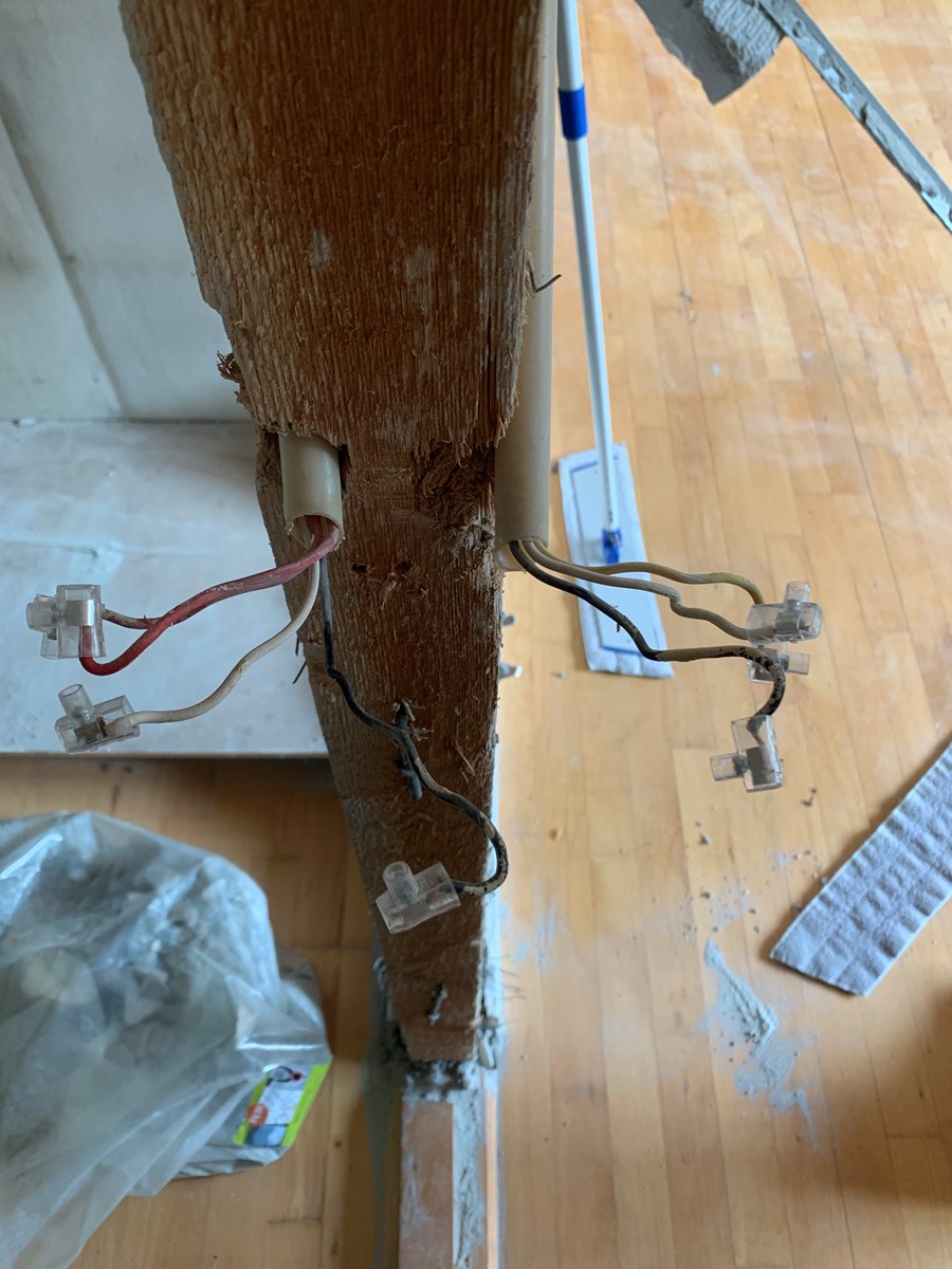

Vi har revet en væg ned i dag, efterfølgende virker strømmen ikke.
på billedet ses to rør der har hængt på hver side af dørkarmen, men end tænd/sluk knap på den ene side (Venstre) . Og en tænd/sluk knap på den anden side samt en stikkontakT. Mellem de to rør med ledninger har der været tilkoblet to små ledninger i mellem, der har forbundet de to rør. Dem har vi fjernet. Sidste billede.
Kan det være grunden til, strømmen ikke længere virker
Ikke blot " kan det være" Det er helt sikkert at det er årsagen.
Du sætter du 2 sorte i samme samlemuffe, og ligeledes de 2 hvide i samme samle muffe. Så virker strømmen igen i det meste af huset. ( det er dem de 2 små lednings stumper har forbundet )
Hvis du skal have de 2 lamper til at virke igen midlertidig må jeg lige have lidt flere oplysninger for at hjælpe videre.
Hvilken farve har den sidste ledning til højre?
Og hvordan virkede afbryderen til venstre Var der en anden afbryder der også kunne tænde og slukke samme lampe ( korrespondance ) ?
Fedt tusind tak. Prøver at sætte dem
Sammen.
Jeg ved ikke hvilke lamper de røde ledninger forbundet til, da jeg lige er flytter ind, og der ikke er nogen lamper i endnu. Den sidste ledning er gul
Hej Erik
Det hjalp. Der er strøm igen.
