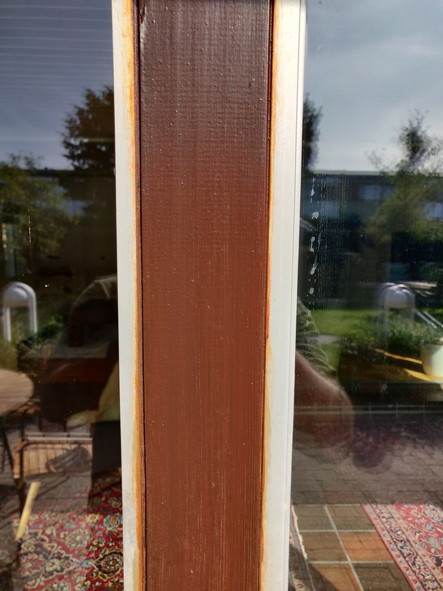

Jeg maler panelerne fra brun til hvid udendørs. Der er noget brunt på metal delen. Tænker på 2 muligheder
1. Også male dem hvid med det maling fra billedet?
2. Vaske det brune væk ? Med hvad?
Hvad tænker i er muligt?
Det er næsten umuligt at se om det er rust eller bare er fordi der er kommet brun maling på dengang man malede med brunt.
Hvis det er brun maling så ville jeg bare male over med den hvide. Det sidder jo så ligeså godt fast.
Hvis det er rust så giv det med en stålbørste og mal over med noget hammerite metalmaling

Det er ikke rust. Men kan det maling jeg har bruges tænker du?

Altså hvis det er den gamle maling der sidder på matallet så vil demidekk nok hæfte ligeså godt på det som det hæfter på malingen på træpanelet.
Jeg ville bare male med en lidt bred pensel med demidekk. Hvis det ikke holder må du supplere med metal maling senere
Ask
Super. Tak for råd
