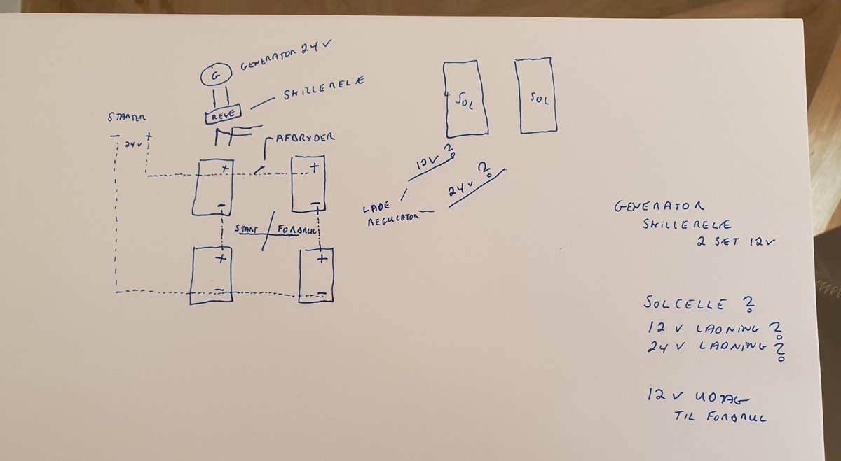

Hej. Opgave løsning søges til stor Camper med ældre ombygget Magirus Deutch der skal køre i Marokko mv.
Sammenkobling af
24 v generator ( eksisterer)
2× 12v batterier seriel til 24 v (eksisterer)
Opgave
ekstra montering ( forbrugsbatterier)
2 x 12 v batterier seriel til 24 v
sammenkobling af forbrugs pakken med startbatteri pakken adskilt af hovedafbryder ( reserve mulighed ved lav start kapacitet.)
2 x 12 v solceller kobles til forbrugspakken
som 12 v ?????
som 24 v ??????
( laderegulator 12/24 v)
SPØRGSMÅL
ER DET MULIGT AT KOBLE 24 V LADNING FRA SOLCELLER TIL FORBRUGSPAKKEN ?
ELLER ER DET MULIGT AT KOBLE 12 V LADNING TIL 24 V FORBRUGSPAKKEN ?
ER DET MULIGT AT TRÆKKE 12 V FORBRUG FRA DEN 24 V PAKKE SOM SKITSERET I DIAGRAM ??
Formålet med denne opbygning.
Generator sørger for strøm til starterpakken og når den er opladet, sørger skillerelæet for at koble over til forbrugspakken.
under stop vil solcellepakken vedligeholde forbrugspakken.
ANDRE PROBLEMSTILLINGER FORSLAG ?
Håber der er en kvalificeret ekspert der har et råd
