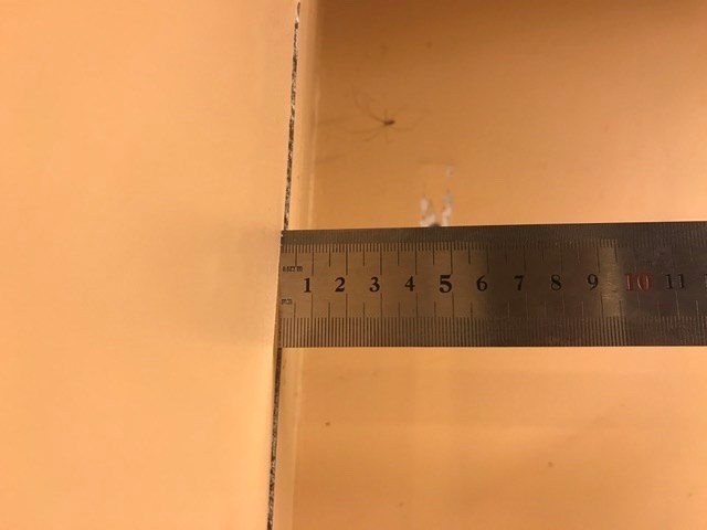

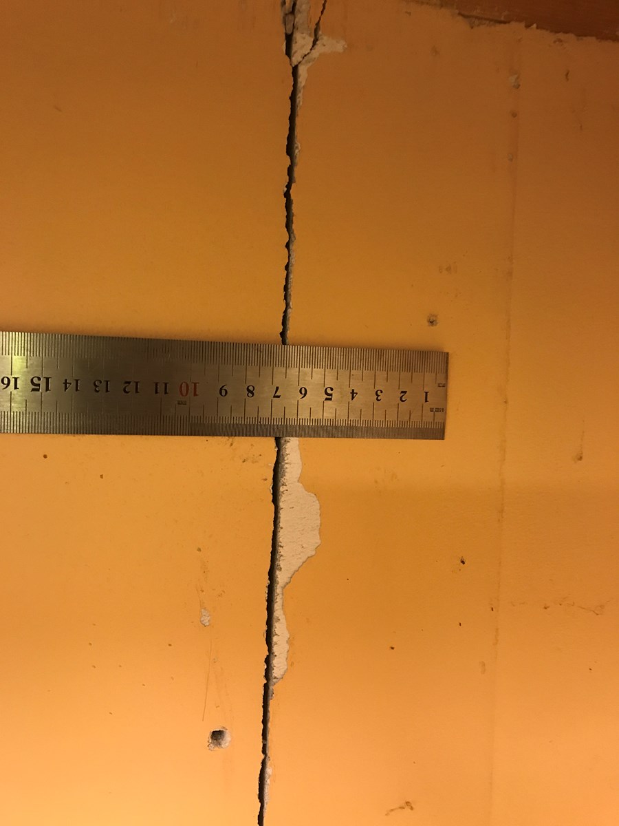

Hej Lds’er.
Jeg har et hus fra 2003, købt et par siden.

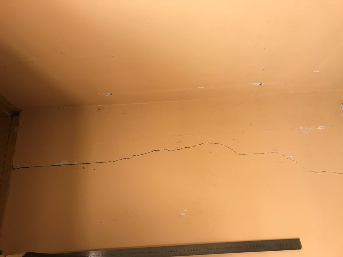

Jeg har opdaget en ordentlig revne I væg (gasbeton), da jeg har fjernet en træplade(for at hænge værktøj) . Den går fra loftet til gulvet.
Det værste er ved loftet ca 3mm. Det er integreret og opvarmet garage.
er det alvorligt? En sag for forsikring? Ellet bare ytong lim ind og pudse med spartel?

Det kan du reparere med gasbetonlim. Der skal bores lidt huller, som limen injiceres gennem. det hele står på patronen. Revnen har sikkert været der i meget lang tid.
Hvis det er gasbeton, så ville jeg personlig hamre nogle bølgesøm på tværs af revnen, og så i med lim.

Hvis du vil bruge bølgesøm, bør du injicere limen først og derefter, inden limen hærder af, hamre et par bølgesøm i fugen.
Jeg har helt det samme, dog i garagen. Har købt en sæk LIP limmørtel og fyldt i, det holder fint, ellers er der noget H+H lim der også er beregnet til gasbeton.
Jeg bruger en gammel silikone tube, som jeg kan fylde op og så sprøjte det ind i revnen. Det sviner lidt, men hvis man skal købe færdige tuber med lim til så meget, så bliver det hurtigt dyrt.

Jeg borer 5-7mm huller langs revnen lidt skråt og fylder den med ytong lim fra davidsen.
