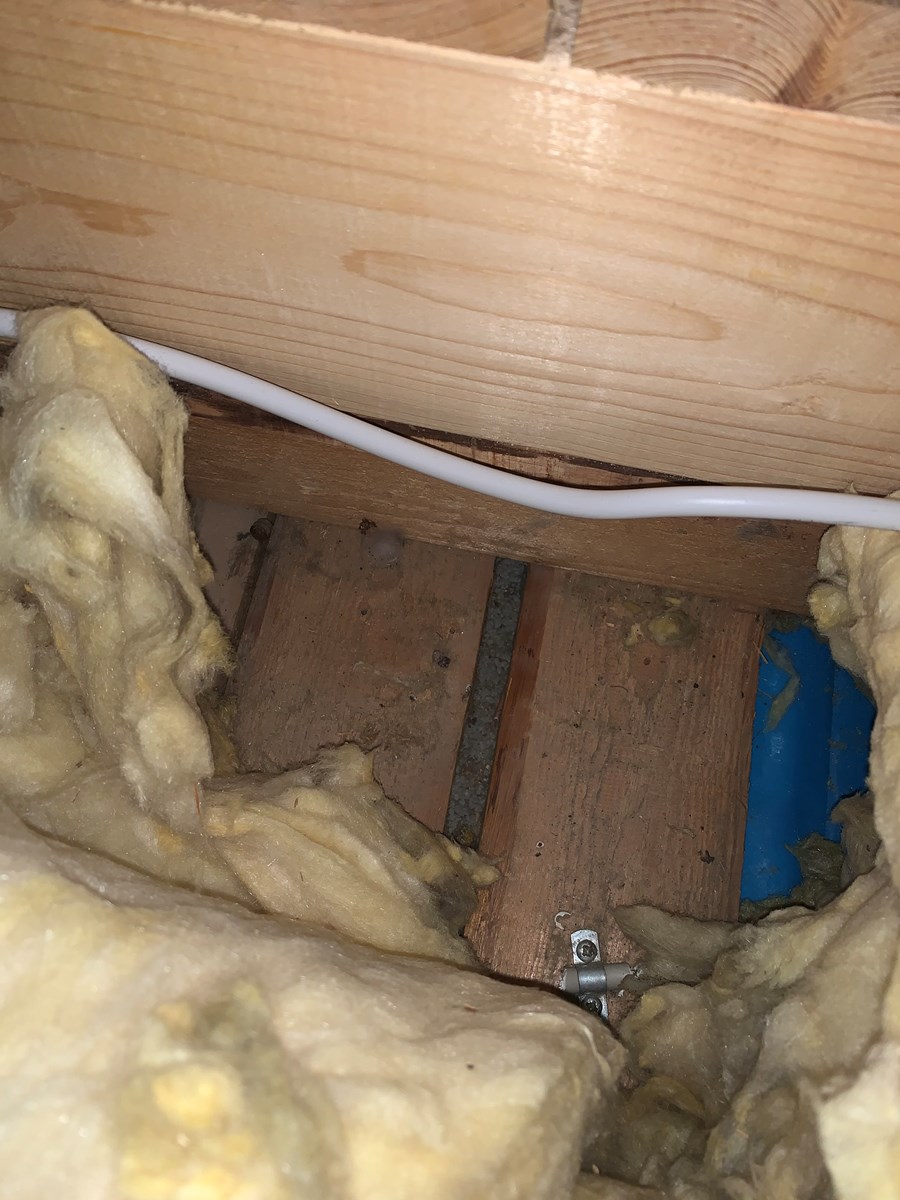

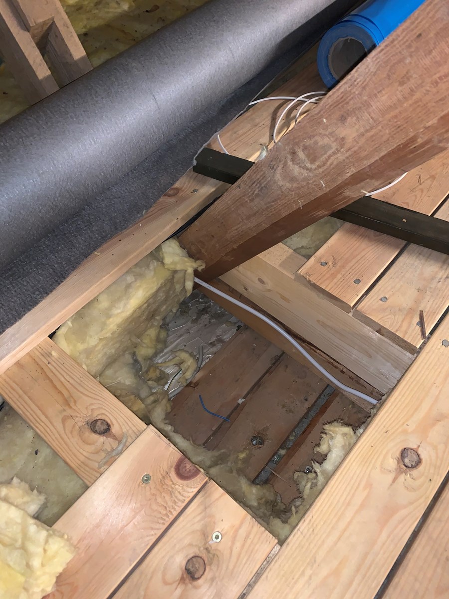

Et uddybbende spørgsmål, som du måske kan svare på. Jeg var på loftet og lokalisere væggen oppefra (se nedenstående billeder). Hvilken funktion har de tre forskallingsbrædder?

Vi har henholdvis gipsloft i køkken og akustikloft i stuen.
Så dvs. at loftpladerne sandsynligvis er påmonteret disse brædder? Eller?
Ja det ligner forskalling til at bære loft beklædning. Der har sikkert været en anden type loft beklædning tidligere.
ev elmand skrev den 17-09-2020 21:16:28
Takker endnu en gang for svar!
Du har helt ret, der har tidligere monteret det klassiske træloft, men dette blev udskiftet i 2005 i forbindelse ombygning af huset.
