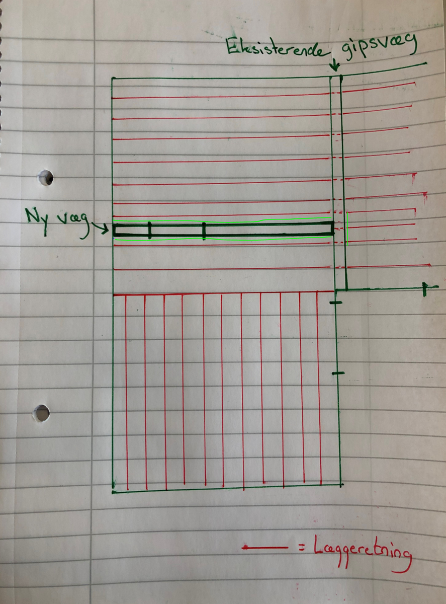

Ville det hjælpe, hvis man skærer gulvbrædderne over på hver side af væggen. Altså så lyden ikke kan forplante sig ud i resten af gulvet?
Det kan give noget ja, men brædderne er stadig fæstnet på de samme bjælker, så det er ikke sikkert at det vil give nok.
Et lag fibergips yderligere ville garanteret gøre en forskel, i hvert fald mellem rummene.
 Din væg er vel skruet ned i strøerne/spærene under gulvet? Så kan jeg ikke se at det skulle hjælpe noget som helst.
Er væggen ikke skruet ned i steøerne/spærene, så står væggen lidt uheldigt, hvis du skærer på begge sider.

Hvad ville et ekstra pladelag gøre?
Skruer er kun fastgjort i gulvbrædderne, men gulvbrædderne er jo så fastgjort i bjælkelaget.
Læggeretningen skifter midt i stuen (se vedhæftet).
Der er ligeledes en eksisterende gipsvæg, hvor jeg også tror, at væggen er blevet fastgjort direkte ovenpå gulvet.
De grønne streger, er hvor jeg havde tænkt man kunne skære. Evt bare starte med de to i værelset ved siden af, hvor væggen står på de gennemgående brædder. Hvad tænker i?
