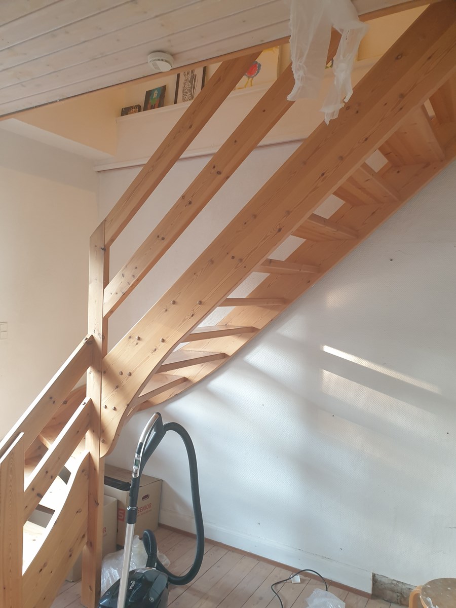

Vi har sådan en lakeret trappe i fyrretræ den fremstår gullig. Vil gerne give den et mere eget/bøget look hvor træstrukturen bevares. Hvad skal der bruges? Vil helst bruge noget på spray, primer og bejdse....?
9 svar
Hverken spray, primer eller bejdse fungerer før du har fjernet al lak, men du får aldrig nåletræ til at ligne eg eller bøg.
Du får et langt bedre resultat ved at rense i bund og respekterer nåletræet.

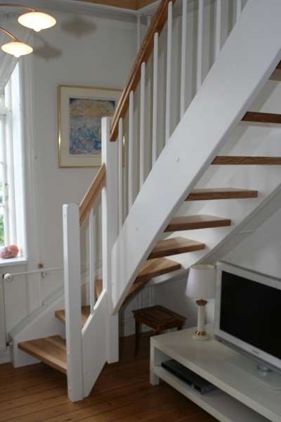

Det er ikke fordi det skal immitere en anden træsort. Den gullige skær skal bare ændres til noget lysere/gråligere som fx gulvet på billedet
Der findes flere muligheder som imødekommer dine ønsker, men du skal stadig fjerne al lak inden du går videre, ellers virker resultatet som maling.
Slib helt i bund og giv ludbehandling
Det er et gigantisk arbejde, at fjerne al lak fra en trappe. I kunne vælge at male vanger, stolper og håndløbere, og så fjerne lak fra selve trinene give lud og lak/olie - eller få en gulvmand til det. Det er til at overskue. Alternativt kunne i give det hele hvidpigmenteret lak. Det er let at lægge på, men svært at få til at se pænt ud, for det kommer til at ligge som en hinde uden på træet.
Mvh Troels
Jeg overvejer lidt at købe en professionel sliber til formålet fx en Festool Excentersliber og så sælge den bagefter. Det burde vel gøre arbejdet betydeligt nemmere eller hvad? Hvor meget vil i tro en gulvmand skal have for komplet afslibning af alle flader på den trappe?
En exentersliber er ikke nok. Både trekantsliber og knofedt hører med. Der er rigtig mange timer i det. MEN prøv et “skjult sted” med kraftig grød af brun sæbe, læg husholdningsforie over og tape kanterne. Lad det hvile et døgn. Hvis lakken er til at skrabe af, er det løsningen.
Hvad vil i tro det vil koste at få lavet trappen om som på billedet? Den minder jo meget om min og er ikke svungen.
37 timer x 400,- + materialer + moms
