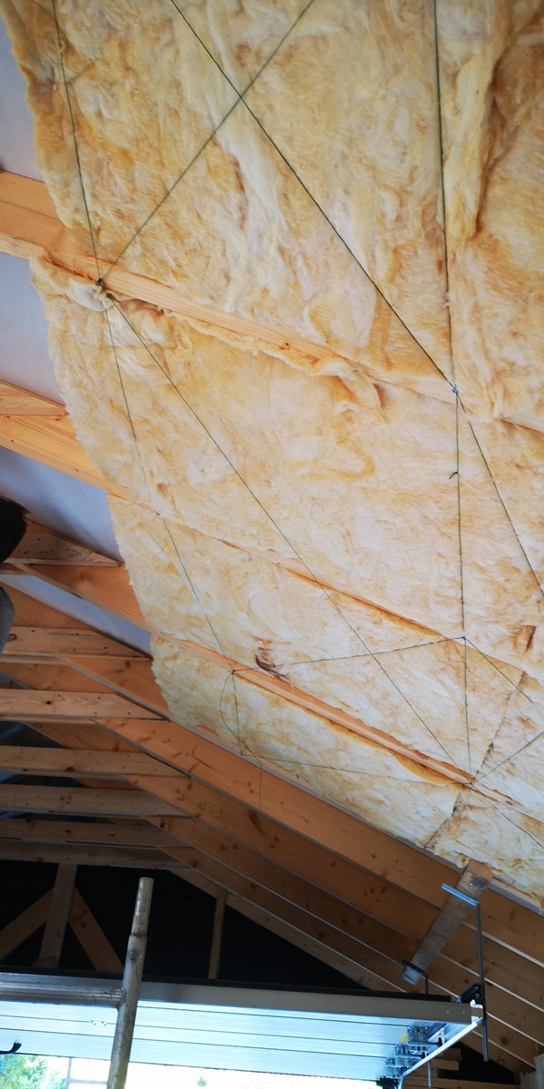

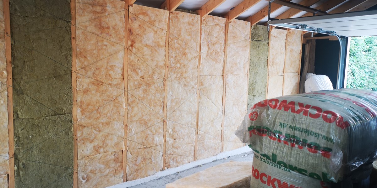

Hey med jer, jeg er så heldig at jeg har fået bygget en super lækker garage på 44 kvm.
Der har nu gået isoleringsfolk og isoleret med 150 mm isolering i loft og vægge. De skal smide dampspærre på i morgen.
Jeg har fået anvist at ovenpå dampspærre skal der smides 40*40 reglar og yderligere 45mm isolering som krydsisolering. Men er det ikke for meget?
Jeg havde påtænkt at smide en OSB please op på reglarne og så gips 1 lag udenpå, men dobbelt gips i mit loft til kip.. og helt uden isolering på indersiden af dampspærre.
Hvad har jeg behov for?

Hvis der ikke er permanent opvarmning bør du slet ikke montere dampspærre. Denne skal jo sidde på den varme side, og der er ofte varmere ovenpå isolering end inde i garagen.
Men er der opvarmning så skal der være dampspærre. Den afstand der tales om er til installation el-dåser kabler m.m. Når man isolerer er det blot for at det kan man ligeså godt når nu pladsen er der. Det forøger så isolerings tykkelse.
Men i stedet for 45 mm reglar kunne du lige så godt bruge 22 mm forskalling. så må el-dåsen trykke lidt op imod isolering / dampspærre
Jeg ville foretrække 1 lag 15 mm fermacel i stedet for gips plader og osb. Det er i sig selv skruefast.
