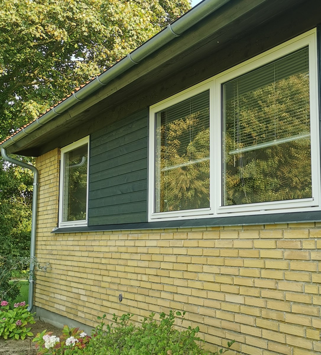

Jeg har for nylig monteret dette nye vindue (Se nedenstående billede). Jeg har klodset det op under alle lodretgående stolper og fastgjort det i begge sider til det eksisterende træskelet. Da vinduet er relativt stort (119 x 232 cm.) har jeg tænkt på, om ikke det måske skulle have været fastgjort i top og bund også? Hvad mener i?

PS. Bjælken jeg refererer til er ikke den man ser på billedet, det er blot et dækbrædde. Bjælken ligger længere inde bagved.
Du svækker ikke bjælken ( remmen ) nævneværdig med et par skruer. Er det er træbjælke behøver du ikke at bore hvis der benyttes træskruer. ( men ikke her )
Normalt fæstner man kun vinduer i siden, og det skal enten være igennem kiler som holder vinduet på plads eller selvskærende karmskruer hvor gevind på skruen holder vinduet på plads.
Du har sikkert en lille afstand op til remmen hvor der er plads til isolering og eventuelt en fuge. Så ved at sætte en skrue opad risikerer du at trække vinduet op i en bue. Og det vil ødelægge både synsmæssig men også åbne lukke funktionen.
