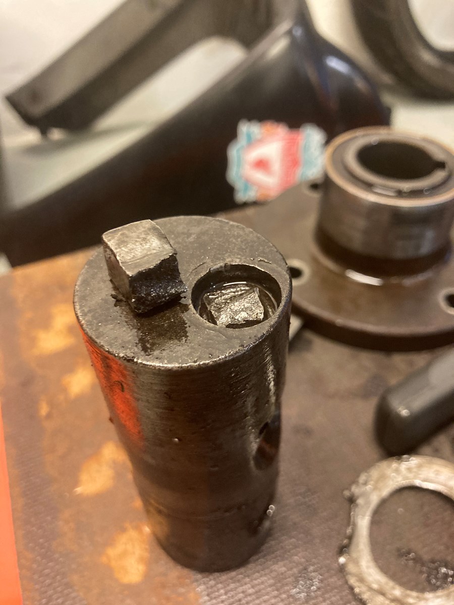

Martin Nørtoft Trådstarter 24 6960 15-09-2020 08:39 Har fået kassen af. nu skal den bare kunne komme længere bagud for at kunne tages helt op. Jeg kan ikke få akslen til skruen længere ud, den rammer ror. Jeg mangler ca 5cm før den er gået helt af kobling. Har set der er to bolte på skrue akslen. Kan jeg godt løsne dem og rykke den tilbage, uden og ødelægge nogle mål.Tak på forhånd. Nørtoft
Martin Nørtoft Trådstarter 24 6960 16-09-2020 12:27 Problemet lå på denne herhavde ikke behøvet og tage hele gearkassen af😂 men nu da den er af bliver det lavet ordentlig og shimet ordentligt:) forsæt god dag Nørtoft
