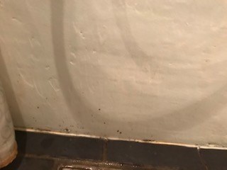

Hejsa,
Jeg står i den situaiton, at badeværelset ser således ud. Jeg har mine bange anelser, at det godt kunne være skimmelsvamp. Er der nogen der kan be- eller afkræfte dette? Hvad kan man gøre, så man fremadrettet undgår denne del. Vi lufter så meget ud som vi kan.
Håber i kan hjælpe, med et par tips og tricks.

Tja, det er nok svamp/mug. Ikke noget at gå i panik over. Vask det med den klorin eller rodalon.
Mvh Troels
Skru evt op for gulvarmen og opjuster følsomheden på ventilatoren. Så burde risikoen for at det sker igen blive reduceret
Og måske en kraftigere ventilator
Ja varme vil hjælpe. En masse udluftning hjælper kun hvis den luft som kommer ind er lalativ tør.
Du kan eventuelt prøve at lave en test, så du kan fastslå om det er skimmelsvamp. På www.skimmelsvamptest.dk kan du se forskellige former for tests, man selv kan foretage.
