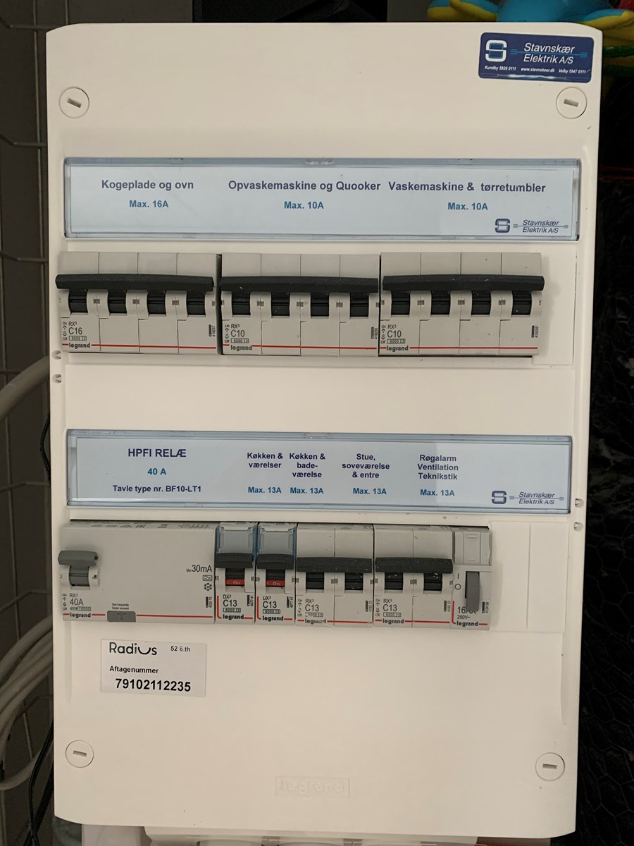

I følge min eltavle, se billedet, så står der max 16 amp, betyder det jeg ikke kan tilslutte et nyt komfur med 25 amp? Det er dette komfur: https://productinformation.electrolux.com/SERVICES/PIServices/EdenService.svc/WEB/GetDatasheetPDF/productid=488222AA-C406-4079-9C1E-FEAB959C8404/projectid=4054734B-FB57-4747-86C1-4B67AFA54355/languageid=64DA057E-5857-49FD-98EA-F3A562B419AA

Hvis du tilslutter komfuret til to faser og nul, kan du sikkert nøjes med 16 A.
Ved 10 kW bruger du tre faser og nul.
Er du stadig  i tvivl så indsæt et billede af komfurets klemkasse og diagram billede bag på komfuret.
