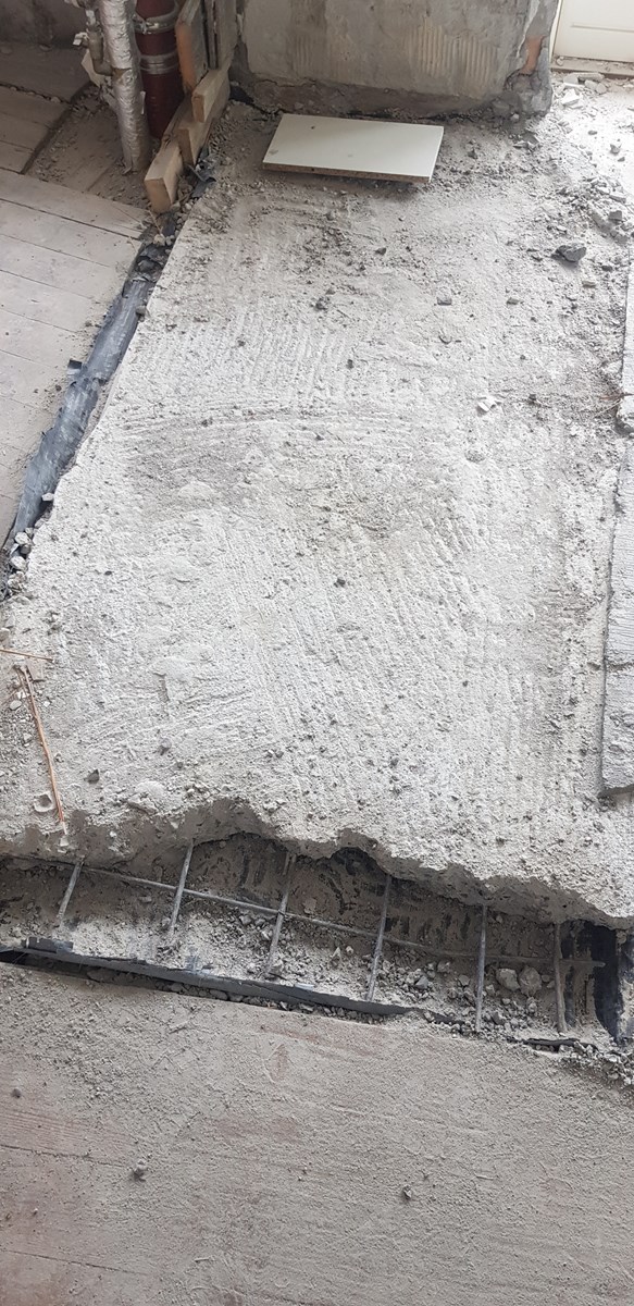

Synes det er en noget sløv proces at fjerne armeret beton fra 3. sal med borehammer. Vil helst ikke anvende større værktøj af frygt for at ende ved underbo. Nogen tips til hvordan man forarbejder betonen så ophug bliver nemmere?

Det blev til borehammer og knofedt - i runde tal 6 timer. Min stakkels Dewalt er noget slidt i det.
Det var forbavsende hurtigt.
Det gik væsentlig hurtigere da en lille mukkert "slog for". Det gav god grobund for revne udbredelse. Underboen havde ingen revner i loft ved senere inspektion.
