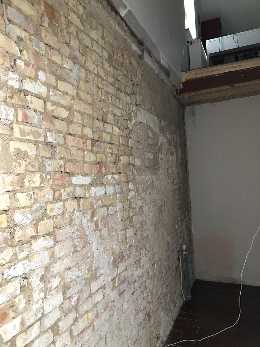

Jeg skal efterisolere indefra.
Væggen er en kold ydervæg.

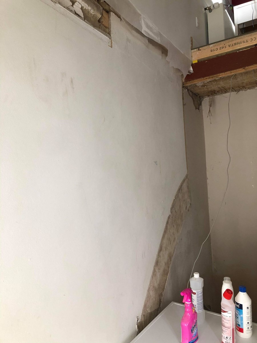

Øverst kan ses førstesalen, der er renoveret. Forskalling og 2x gips skal nedefra "mødes" med renoveringen øverst.
Puds er løst nogle steder.
Jeg kan ikke se nogen fordel i at banke pudset af, da væggens placering er givet oppefra.
Hvad siger i? Puds af eller lade det sidde? Det er ca. 2 cm.
Det er vigtigt at få fjernet al organisk materiale som tapet og tapetklister inden indvendig isolering. Organisk materiale er "guf" for skimmelsvampe.
Er det let at banke pudsen af, vil jeg foretrække den løsning.
Pudset er malet. Der er ikke tapet på eller lignende, men jeg ved ikke om det er en maling der ikke lader væggen ånde.
Jeg læser dit svar som "better safe than sorry" hvilket er en tilgang jeg kan tilslutte mig. Jeg får dækket af og fjernet pudsen.
Jeg ville banke pudset ned, især hvis det er skruk nogen steder. Borehammer med spademejsel klarer hurtigt den smule der kan ses.
Efterisolering ville jeg lave med varmvægsplader.
/BOFH
Tak for svar. Puds er nu fjernet og k på genbrugen.
