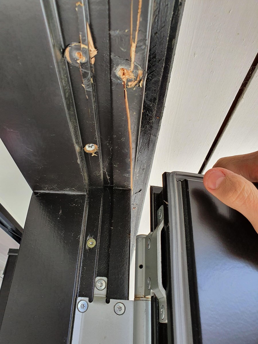

Vi har haft lejet et sommerhus i sommers hvor terrassedøren desværre blev taget af vinden og en del af topstykket derfor er flækket hvor bremsen er monteret.
Udlejer har foreslået at hele dobbeltterrassedøren skiftes til en ny. Men er der en løsning til at reparere topstykket så det får/bevarer styrke til at have bremsen monteret uden en fuld udskiftning af døren. Her tænker jeg af tømrer/snedker.
Jeg håber der er nogle der kan hjælpe med lidt input på trods af det ikke helt er gør det selv.

I forhold til skaden så kan man da ikke afvise at topstykket kan skiftes men det ser ikke ud til at være ligetil og det skal laves ret præcist for at blive pænt.
Jeg ville nok satse på at dør producenten kan lave en ramme der passer den eksisterende. Så kan man nøjes med at skifte den halvdel af døren og der sparer man trods alt lidt materiale
