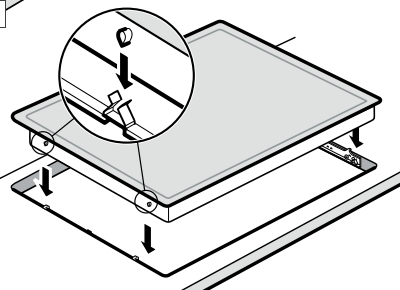

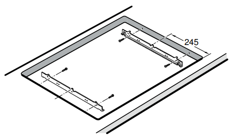

 Pladen skal ikke nedsænkes. Men der skal limes to skinner/beslag i hver side som kogepalde skal klikkes ned i. Så er lidt i tvivl om hvor lige og jævn snittet skal være.
Kan den gå i hvis du dropper skinnerne?
Elektronikteknikeren
Gregeren skrev den 10-09-2020 13:34:16
 Jeg har ikke købt kogepladen endnu, så har kun monteringsvejledningne online (Siemens). Jeg tænker godt man kan undvære skinnerne, men så kommer kogepladen til at ligge løst og så skal den vel ha noget fuge eller lign?  Den nuværende kogeplade (ATAG) er fæstnet med noget dobbeltklæbende strimmel under den del af kogepladen der går ud over hullet. Det er er formentlig noget der fulgte med. Det er i hvert fald beskrevet i monteringsvejledningen.
Eller tænker du på om den kan gå i det nuværende hul?
Hvis du lægger kogepladen løst i, kan du klæbe en tynd strimmel fugebånd i den del, der hviler på kanten af bordpladen. Du kan også bruge samme metode som din nuværende kogeplade er fæstnet med. Du skal ikke lime den fast, for kogepladen skal kunne tages op uden at bruge vold, som er nødvendig, hvis du limer den fast.
S. Fabrin skrev den 10-09-2020 15:13:11
Nej jeg har bestemt ikke tænkt mig at lime den. Men det fugebånd skal vel være tæmmelig tyndt for at kogepladen ikke er løftet fra borpladen og giver et synlig mellemrum?
Ja, fugebåndet skal være tyndt for ikke at give et synligt mellemrum mellem bordplade og kogeplade. Ved du, om der følger sådan et fugebånd med som tætning til din kogeplade? Det kunne tænkes, at det fulgte med.
Ravn666 skrev den 10-09-2020 13:56:20
 Ja jeg tænker at du måske kan undvære at skære hvis du dropper skinnerne helt.
