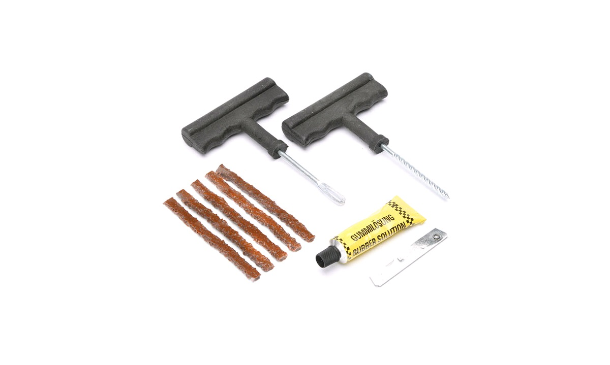

Vedrørende dækket er det slangeløst ?
Hvis det er det, og det kun er et hul fra hegnstråd, kunne lappespray nok klare det,
Er hullet i selve slidbanen og ikke i siden af dækket ville det her være bedste løsning
LINK
Ja, det er slangefrit. Hullet er lige mellem dæksporene.
Axell skrev den 09-09-2020 22:19:13
Så vil jeg anbefale lappegrejet jeg linkede til...
