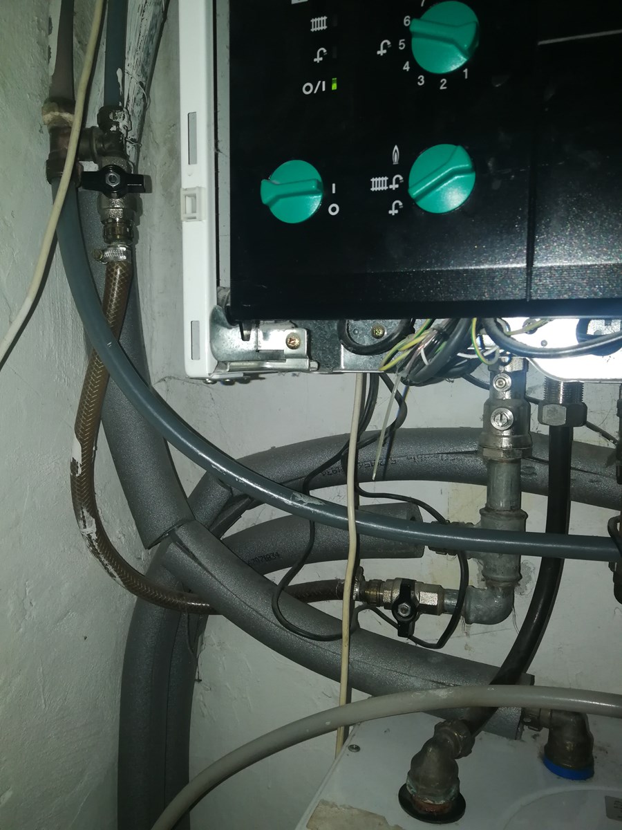

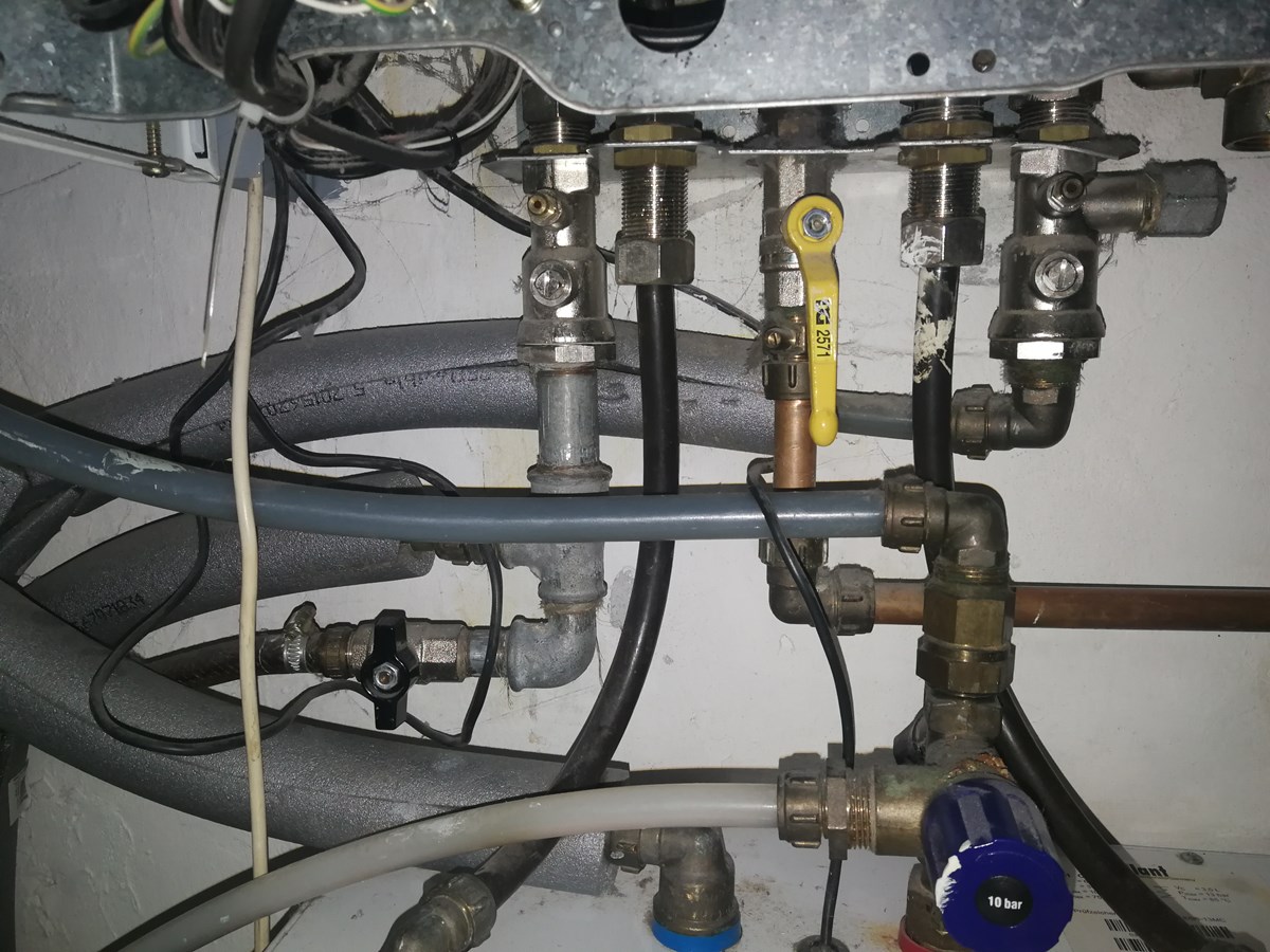

Vi er nye husejere og helt grønne udi gasfyr. Men vi skal have fyldt vand på fyret da trykket ligger under 1 bar.
Jeg har forsøgt at tage billeder af rør og slanger - kan nogen gennemskue hvor vi skal gøre noget?
På forhånd tak for hjælpen.
Det er sikkert de to ventiler med sorte greb og "haveslange" i mellem der skal åbnes,
Tak - vi prøver at skrue dér.
1,0 bar tryk er ok. men du kan da godt fylde op til 1,4 bar
Hvis det er et eet-planshus er 1 Bar nok
Tak for kommentarer - det er godt at vide, hvad der er normalt.
