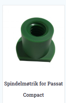

Tror jeg har fundet akilleshælen: Indskubberen fungere med en gevindstang og en kunststofmøtrik. Møtrikken har bare ikke længere noget gevind! Det har sikkert fungeret sådan lidt pø-om-pø et stykke tid, indtil det nu har mødt sit Waterloo.
Jeg måtte have fat i en lidt stor hammer for at skille det ad, så det er sikkert 15 år med ingen service det sted, der nu har gjort udslaget.
Hvor køber jeg reservedele til et Passat pillefyr. (VVS-Eksperten har tilsyneladende ikke netop denne reservedel) Jeg kan se den på www.passatenergy.com, men det er åbenbart kun for forhandlere.
