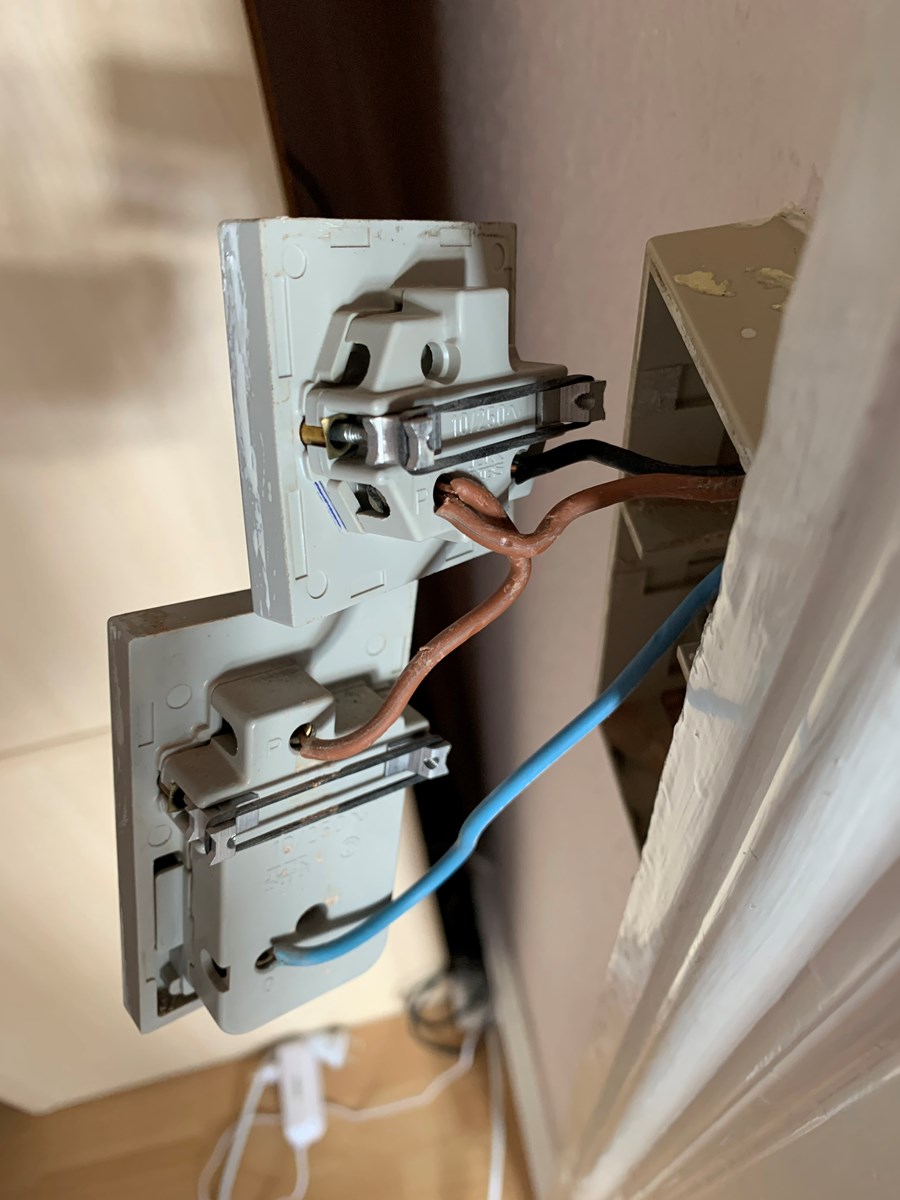

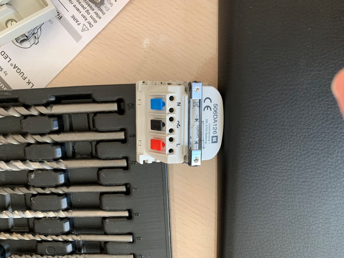

Er der nogen der kan fortælle mig om den blå skal looses og op i lysdæmperen?
På billederne er kontakten nederst og lysdæmperen skal sidde øverst.
Ja, der skal laves en lus fra blå til N. De brune skal i L og den sorte i bølgepil.
