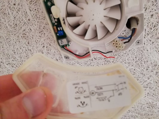

Jeg har en "DUKA PRO 70TH badventilator med fugtstyring og timer", som blev sat op sidste år. Den er koblet til en særskilt afbryder, ved siden af afbryderen til lyset. Så den tænders for sig selv om så sige.
I aftes kørte den dog uafbrudt i flere timer, efter vi havde været i bad til trods for, at vinduet på badeværelset altid står åbent under og efter bad.
Jeg tænker derfor den må være gået defekt.
Kan vi på en måde slå funktionerne med timer og fugtighed fra, så den bare kan tændes og slukkes manuelt på afbryderen?
På billedet kan i se ledningerne i selve ventilatoren. Jeg har frakoblet den røde og sorte, som normalvis sidder som de er placeret.
OBS: Da jeg pillede den røde fra, kørte den videre. Det var først da jeg pillede den sorte fra, at den ikke længere fik strøm. Hvis det da kan hjælpe.
Mvh. Christian M

Der hvor der står TH kan du juster på timer og luffugtigheden.

kaffemand skrev den 09-09-2020 05:49:06
Det synes ikke rigtig at fungerer optimalt. Så vil gerne ha slået de funktioner fra.
Mvh. Christian M
