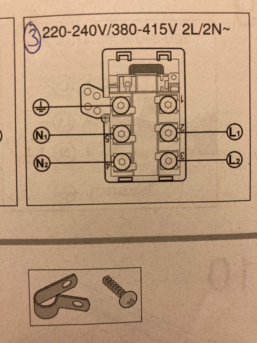

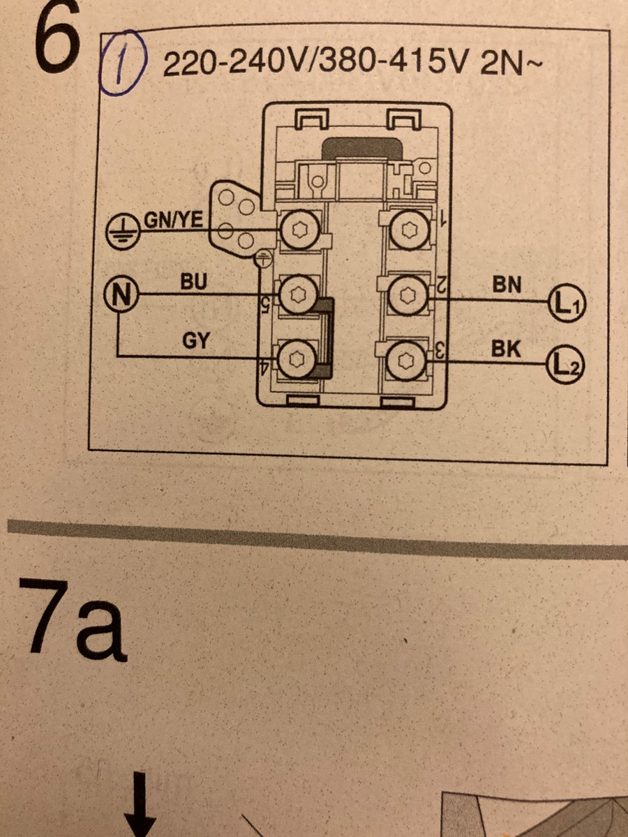

jeg skal installere en induktionskogetop på 7,4 kW.
der ligger et femlederkabel i pakken.
jeg har 16a sikring og kraftstik med tre faser frem til kogetoppen.
jeg er i tvivl om, hvilket diagram (1 eller 3), jeg skal montere efter se to billeder.
billede 1 giver vist 240v + 220v. billede 3 giver vist 240v + 240v.
forskellen på de to billeder er, om faserne har fælles nul eller hver sin nul. det undrer mig der er den forskel.

Du monterer dit femleder kabel som vist i figur 6. I tilslutningen monterer du blå og grå sammen. Sort og brun monteres i hver sin fase. Gulgrøn monteres til gulgrøn.

hvornår bruger man den tilslutningsmuligheden med 2L/2N?
jeg er bare lidt nysgerrig på det.
vh. michael
Kogepladen er delt op i 2 dele, som begge beregnede til at forsynes med 230V.. I nogle lande er netspændingen 230V, hvor den i Danmark er 400V. For at kunne slutte kogepladen til både 230V og 400V+0 er tilslutningen lavet som vist på de forskellige måder.

Hvis der er en forbindelse mellem blå og grå i kogepladen, behøver du ikke at bruge begge nulledere. klip den grå ledning væk i begge ender..Så har du en nulleder (blå), som du forbinder til nul i kraftstikket.. De to faseledninger kan du forbinde til to vilkårlige faser.
