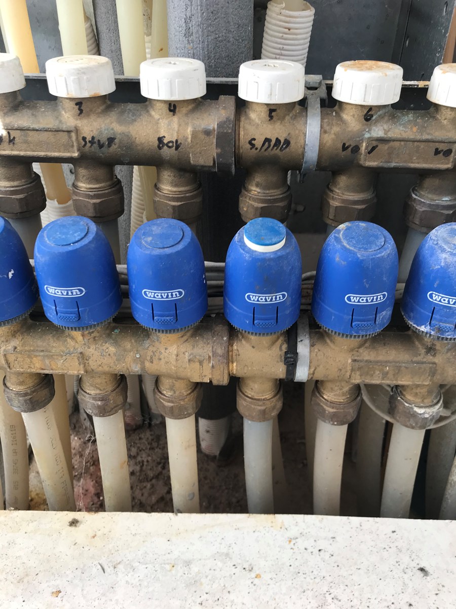

En mulighed kunne være at stiften under den tilhørende aktuator sidder fast.
Så klik den blå hætte af, og se om stiften popper op og der kommer varme på slangen til badeværelset, hvis den bliver nede så giv den lidt forsigtige slag til den popper op, - du må ikke trække i den, for så hiver du den bare ud.

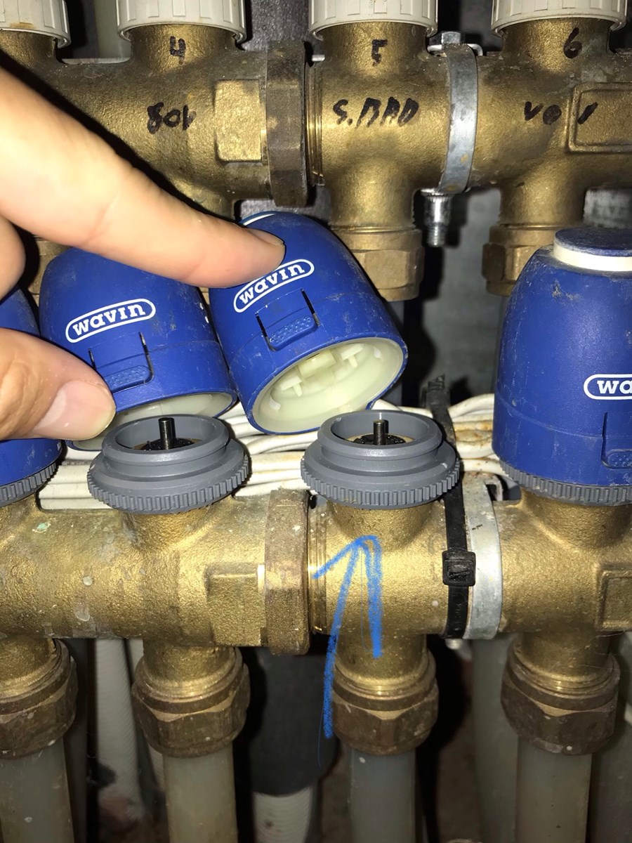

Jeg har giver den lille split et par dask. Den gik umiddelbart en lille bitte smule op (svært at se med det blotte øje)
Billedet er fra før. Det ligner umiddelbart at splitten sidder noget langt nede.
Hvis den sidder lavere end naboventilen så skal den måske have lidt flere blide dask. Du skal kunne trykke den 3-4 mm ned, hvor den så popper op igen., - prøv eventuelt på nabo-ventilen, så kender du virkningen/vandringen.
Fungerer den korrekt bør slangen under blive varm. De kan være noget genstridige når de sidder fast, har prøvet med radiatorventil som krævede flere minutters dask, før den gav sig.
