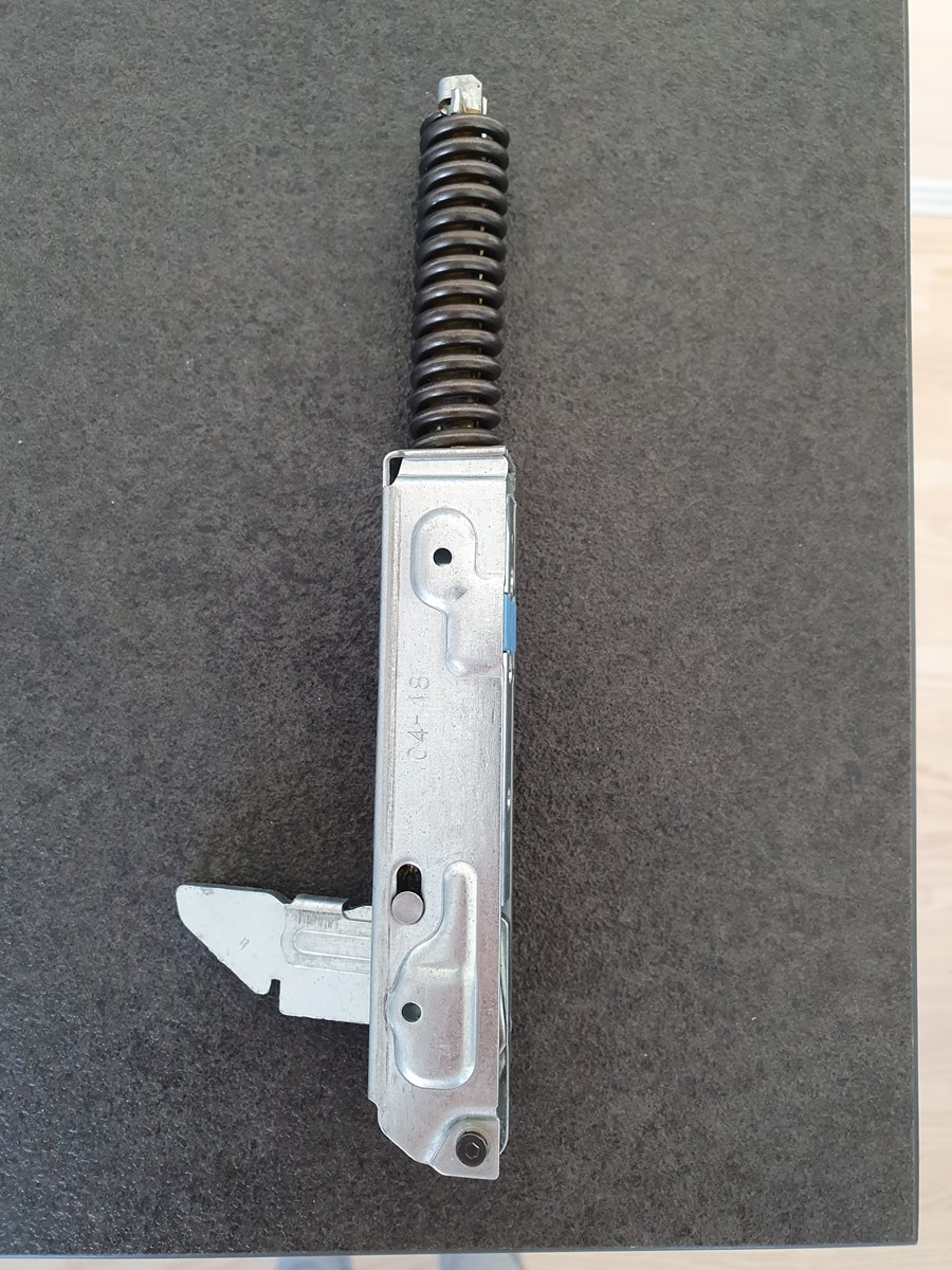

Nogen der ved helt nøjagtigt hvordan jeg får det her hængsel lås OP? Det smækkede i da jeg ville sætte lågen på plads igen. Det andet er fint nok. Det er Electrolux ovn EOP601X

Det skal vel ikke låses op, men "bare´" drejes i den retning som lågen ellers ville dreje den. Jeg plejer at tage fat med en tang og dreje palen ned på plads. Nogen lågehængsler har en lille pal der skal drejes op så hængsel bliver siddende i ca. 45 grader når man hiver lågen af. Andre skal låses med en lille stift og de gamle Voss skulle have en mønt sat i klemme.
Hejsa tak for dit svar. Har prøvet med en tang men den sidder fuldstændig fast. Tænkte om der måske var et lille tricks til at åbne den. Men måske er det en skruetvinge og Pippi kræfter der er løsningen.
Eller sæt den ind i lågen så der er mere kraft på. Eller prøve at trække den lille knob frem i det aflange hul samtidig.
Måske kan du se hvordan systemet virker på det andet hængsel.
