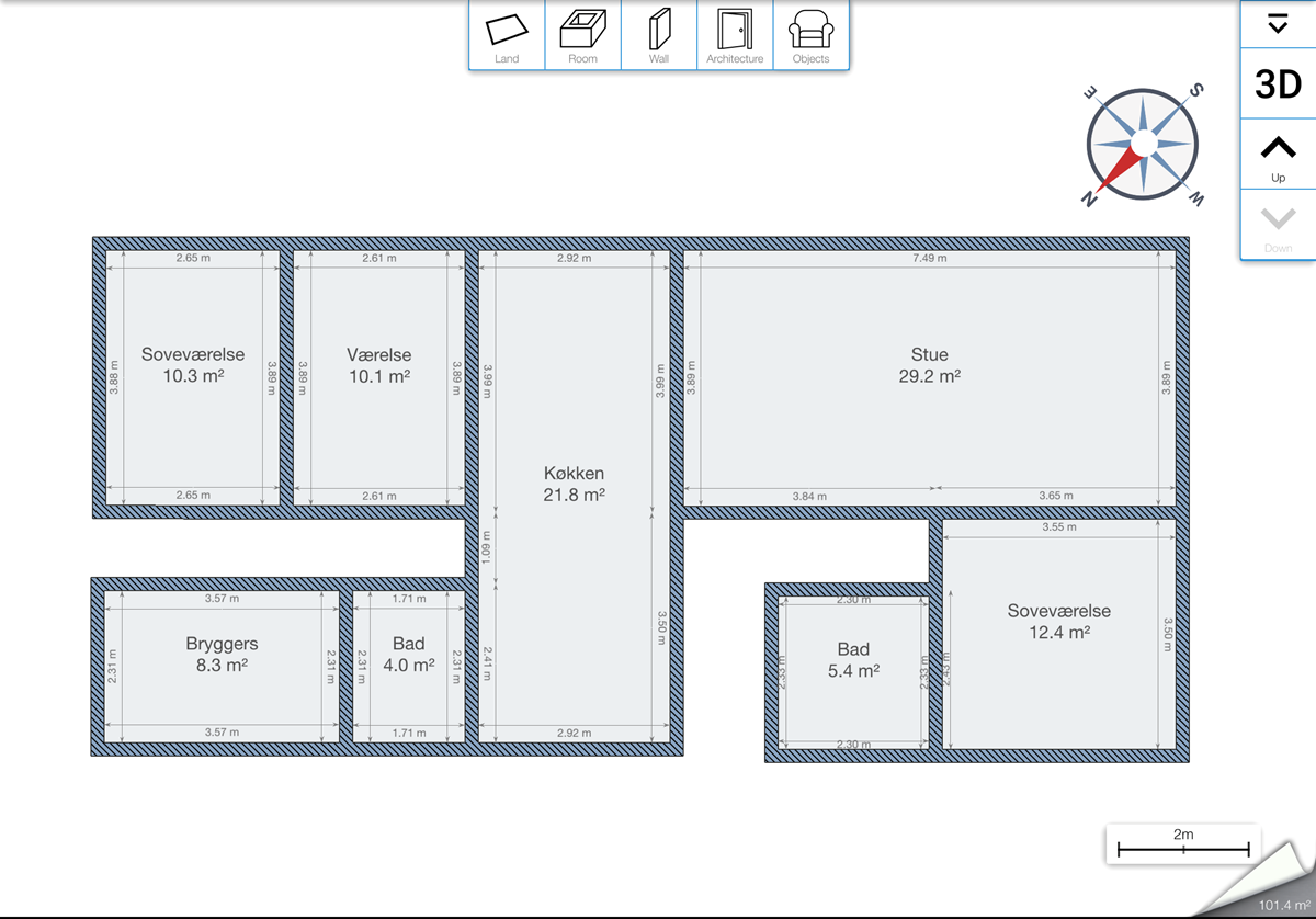

Jeg har forsøgt mig, at tegne huset med mere faste mål. Jeg håber det er bedre, ellers må du sige til.
Loftshøjden er i hele huset 2.35

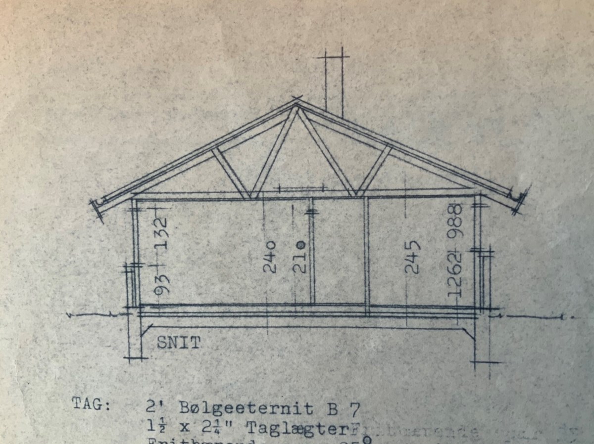

Formoder at du har gitterspær på loftet, som rørene skal krydse. Kan du lave en skitse af dem? Ligeledes hvor de ligger i længderetningen, da indblæsningen ikke kan ske der. Loftlys og indblæsning kan også konflikte. Hvor sidder udsugningen i bad, skal det ske samme sted? Aftræk for Emhætte i køkkenet, det kan også give konflikt.
På din tegning har du kun indvendige mål, hvad er f.eks. vægtykkelsen, samt ydre total længde og bredde?

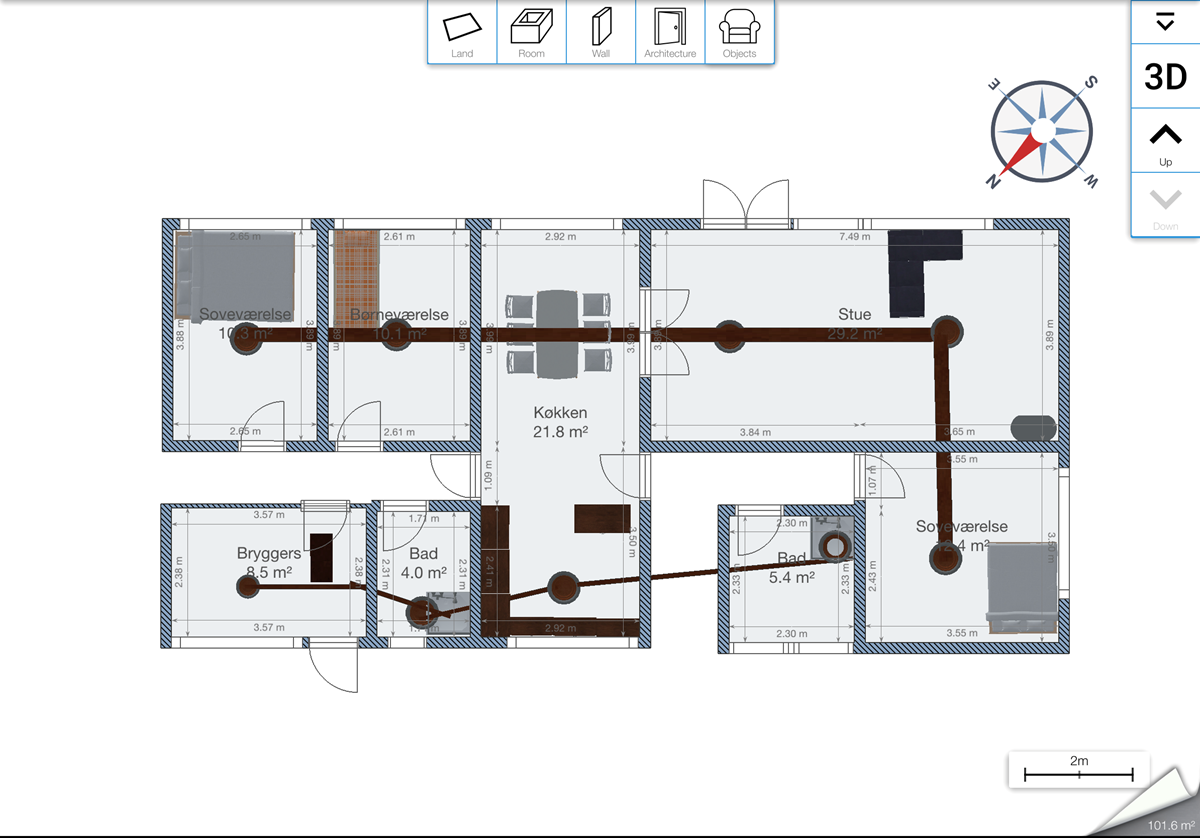

Jeg har forsøgt, at opdatere tegningen med møbler, vinduer og døre. Der er opgang til loftet fra bryggerset, hvor det vil være muligt, at så den ind via døren.

Vægtykkelsen i alle vægge er 70 mm.

Ja det er guitterspær jeg har. Er det ikke muligt, at lave et rør med indblæsning og et med udblæsning og så lave ind og udblæsninger på dem? Således, at jeg kører alle på hovedrøret?
Vi står og skal renovere køkkenet næste år, men placering vil være central i køkkenet, både nu og efter renoveringen, men har hørt med emhætte kan være et problem, men så må vinduet jo på klem.
Der skal selvfølgelig også være en indblæsning over køkkenbordet på stregen, men det giver en ide om, hvad jeg mener med at kunne kører det på en streg?
Anlægget var planen, at det skulle stå over kogeøen på loftet.

For ikke at få støjproblemer sætter man, så vidt mulig, lyddæmper på alle ind- og udgange, foruden lyddæmper på hoved strengene, lige foran anlægget.
På dit oplæg er der ikke plads til dem, som du har tegnet det.
Det bedste er at du blot sætter en cirkel, på tegningen, hvor du vil have ind-og udgangsventilerne, samt et kryds for placering af lampesteder, hvis det findes i nærheden af ind- og ud ventilerne.
Du er også nødt til at tegne loftlemmen, hvor den er, den kan komme i konflikt med indsugningen fra gavlen.
Det vil også være en god ide at sætte streger på tegningen hvor gitterspærene er placeret, som jeg tidligere har bedt om. En skitse af gitterspærene er også et must, rørføringen kommer i konflikt med tængerne på gitterspærene.

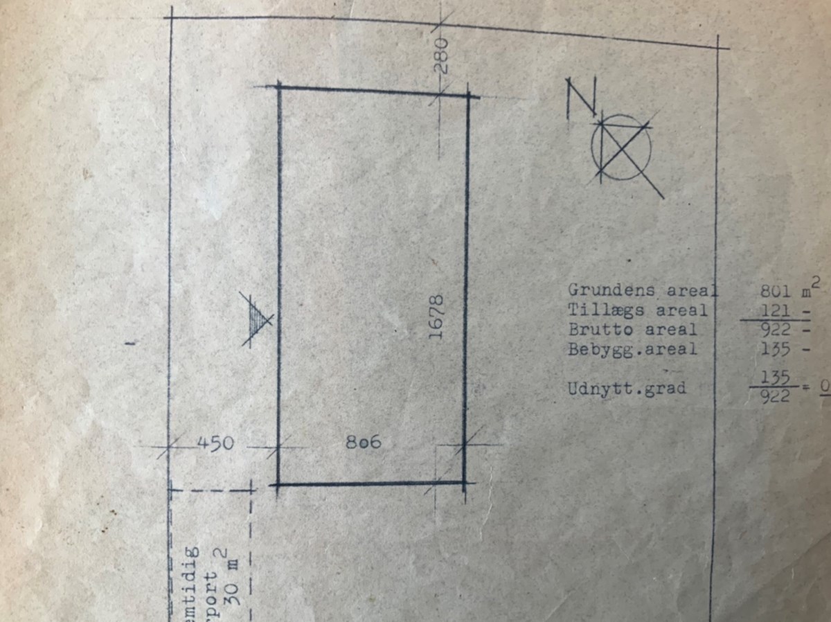

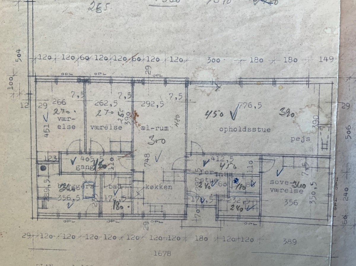

Hej GSH.
Jeg var lige i gemmerne og fandt de originale tegninger på huset, der er alle mål også ydre mål.
Du spurgte hvor i landet det var henne og det er i 2765 smørum.

Jeg ved ikke, om tegningen med spærene er god nok ud fra det jeg har taget billede af?
