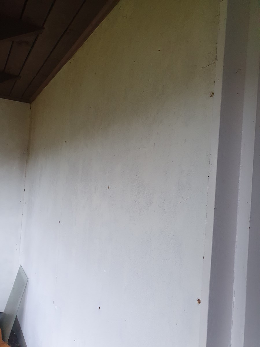

Kan du lægge er foto op?

Det kræver nok lidt mere forklaring..Hvad er det et billede af?
Kan du evt Tage foto lidt længere fra?
Det ligner en pudsetvæg?
Hvis det er skal du nok ikke pille den ned,
