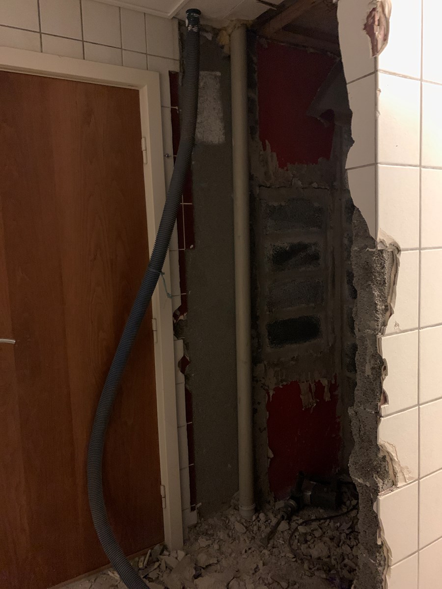

Hej LDS.Jeg er gået i gang med at rykke badeværelse ned i forbindelse
da jeg jeg få rykket et skab ned på badeværelset dukker der en PVC rør op som går op igennem loftet og ned gennem gulvet, og jeg kan ikke lige regne ud hvad den skal gøre

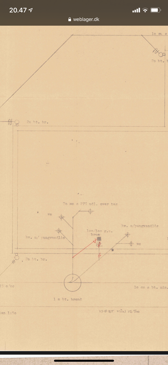

jeg gik ind på nettet og fandt en plantegning over huset​ og jeg tror det er den der hedder ø70 pvc udl over tag. Nogen der kan hjælpe ?:-)
Okay, så jeg gætter på at denne ikke bare må proppes af? 😊
Tænkte det nok. Må ligge hovedet i blød for at finde en pæn løsning så. Tak for svar
Måske kan du nøjes med at montere en vacuumventil på dit (afkortede) plastrør. Hvis der er overtryk i kloaken hos dig, duer løsningen ikke. Det rigtige vil være at spørge en "kloakmand".
Jeg vil ikke anbefale at sløjfe røret, og montere vakuum ventil, dels er den ikke så effektiv, og du har muligvis pligt til at udluftningen er ført op på taget.
Men prøv at kontakt en fagperson, du kan måske nøjes med et meget tyndere rør.
