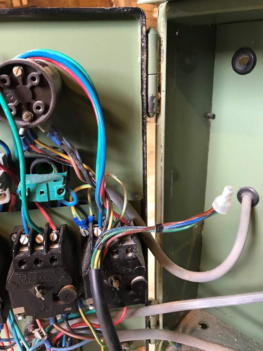

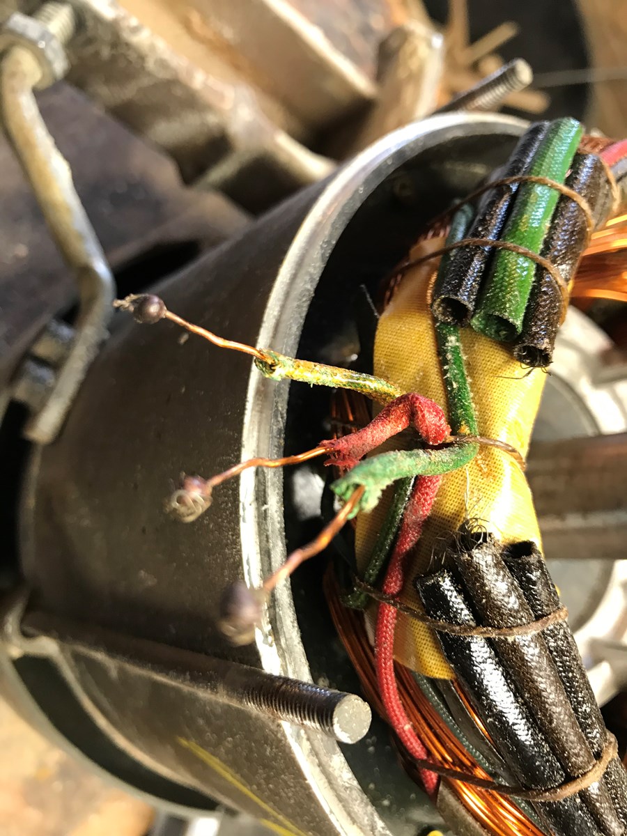

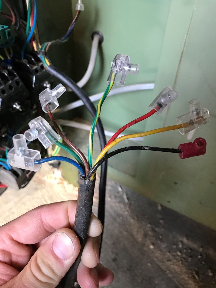

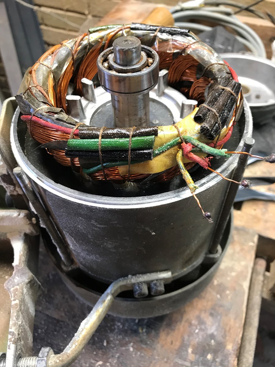

Hej.- håber der er en der kan hjælpe! Jeg stod den anden dag og rengjorte motoren på min gamle Robland snedkerimaskine (model k 210) jeg var så “god” og tabe selve motorhuset ned på jorden som så gjorde at selve kablet blev rykket ud af motoren - mit store spørgsmål er så om dette kan samles igen? (Se billeder)
Håber der er en motor ekspert derude som kan hjælpe!

Det er en 2 hastigheds motor, med det man kalder Dahlander vikling. Det er ikke nemt at finde ud af for en " amatør " Der skal måles en del. Loddes og isoleres omkring samlinger.
Jeg vil foreslå at du bringer den ind til en elektro mekaniker firma. Postnummer siher du skal finde en i Brønderslev. Der er et stort firma på Maltvej, men måske er der andre.

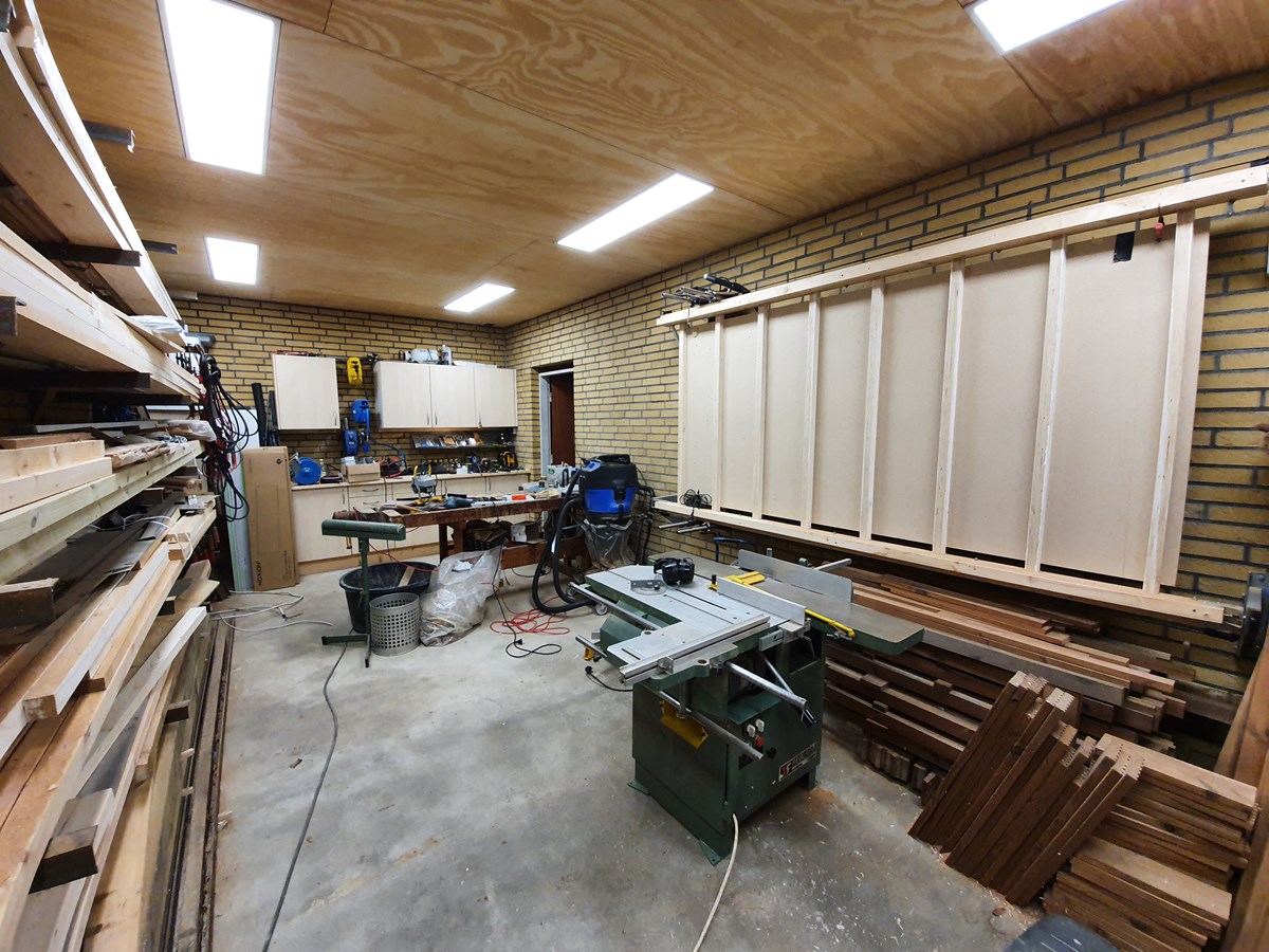

Lige et foto af garage-værkstedet😊
Det ser fint ud, det ville være på sin plads og have papirerne i orden til sådan et sted
