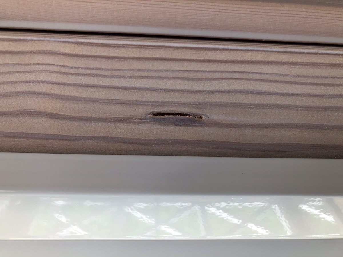

Hej.Jeg er en uhandy kvinde med et spørgsmål.
I mit kolonihavehus har jeg et problem indenfor.
Karmen øverst rundt om vinduet er der en grim revne der er 2 mm bred og 2 cm lang.
Træet er lyst ludbehandlet.
Der kommer ikke stærksollys ind.
Det ser underligt ud, hvad kan jeg gøre?
Kan plastisktræ fungere?
Mvh
Jette
Ja sagtens -  køb evt nogle forskellige farver plasttræ - Polyfilla har små tuber, og du blander dem bare til du har den farve der passer perfekt. Lad være med at bruge kemisk træ - Det bliver meget hårdt og svært at slibe.
