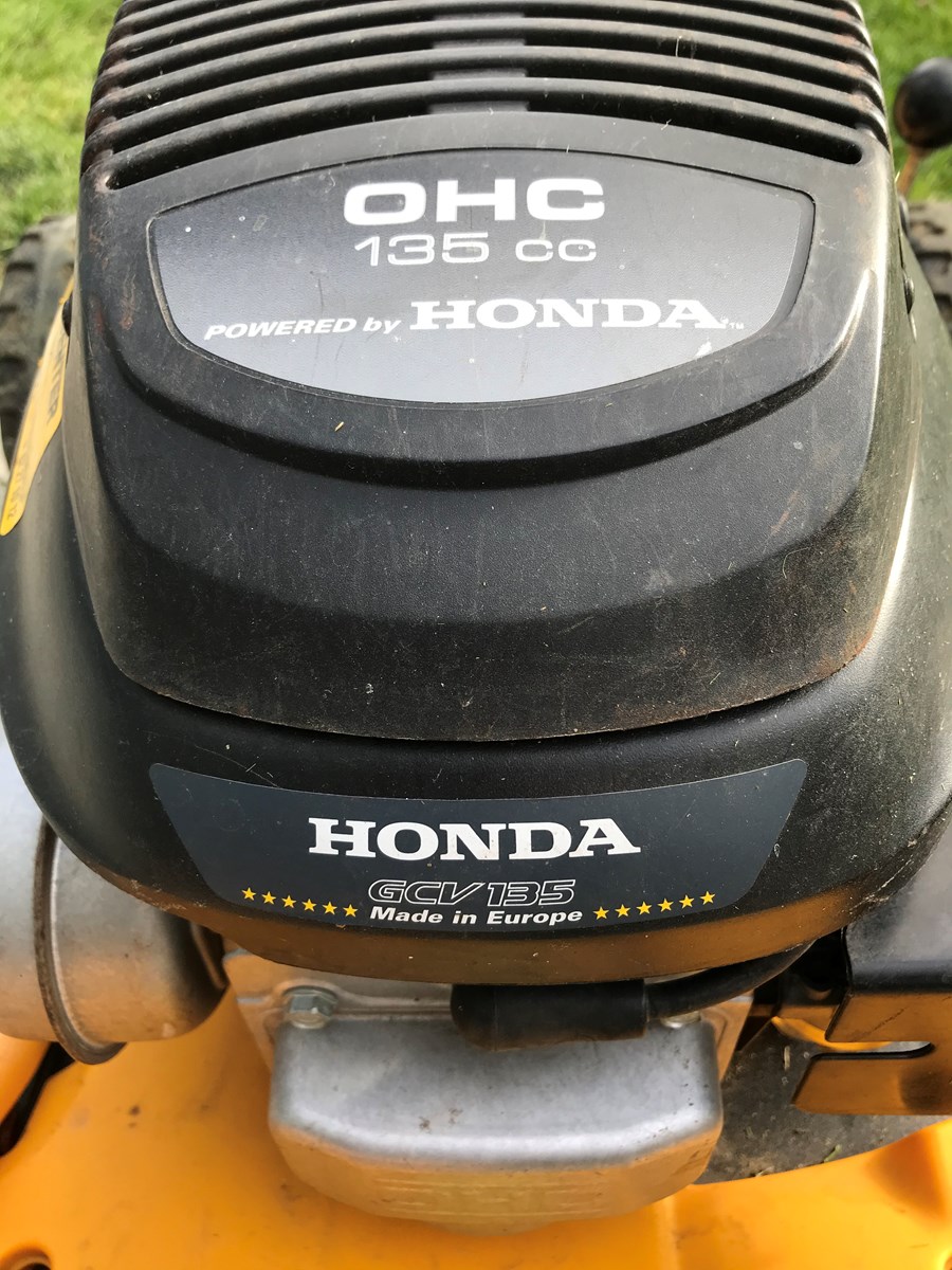

Stiga med Honda gcv135 motor går i stå efter 2 minutter?
Hejsa. Jeg har en Stiga Multiklip med en Honda gcv 135 motor. Den starter fint, men går i stå efter ca. 2 minutter, skal stå lidt, også er det samme igen. Har renset kaburator og tank samt sat nyt tændrør i, men det hjalp ikke. Hvad Kan der være galt med den?
prøv at køre med løsnet tankdæksel , kunne lyde som stoppet ventil
Når den er gået i stå, kan du så starte den med det samme ?
Prøv at tjek oliestanden på motoren, måske der sidder en olietryk, eller niveau måler, som slukker motoren.
Hej igen. Tak for tilbagemeldinger. Jeg skiftede olie, så der nu er ret mængde på og så kørte den fint 👍😀.
