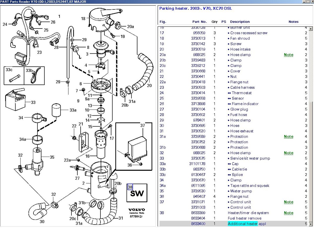

Jeg har en Volvo V70 D5 fra 2007. Mit problem er at der ved kold motor kommer udstødningsgas i kabinen i ca 1 minut ved start. Det forsvinder lige så hurtigt igen og det sker uanset om bilen er i bevægelse eller stilstand. Både jeg og min ellers udmærkede mekaniker, kan ikke finde utætheden. Den har lige været til eftersyn og mekanikeren troede han havde fundet fejlen. En gennemtæring af udstødningsrøret fra dieselfyret, men desværre gav en udskiftning af det intet andet resultat. Han har ligeledes tjekket, at der ikke er utætheder omkring dyserne og ellers overalt, fra manifold og ud. Han er lige så fortvivlet over, ikke at kunne finde lækagen, som mig. Har nogle af jer herinde hørt om et lignende problem, så må i meget gerne komme med et bud på hvad det kan være.
