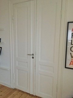

Vi har tre stuer en-suite i en gammel lejlighed. Vi vil gerne blænde den ene dør af for at udnytte rummet bedre. Døren skal lukkes af, men kun for en periode. Om nogle år regner vi med at få brug for den igen, så den skal være til at etablere igen. Der er fine gamle karme som helst ikke skal ødelægges. Hvordan gør jeg? Døråbningen er 146cm bred med to fløjdøre og 243cm høj (udvendige mål). Dybden er ca 13cm.
Kan vi sætte en plade ud over hele molevitten fra karm til karm og beholde dørene indeni? (Karmen bliver skjult)
Bytte et træskelet op i døråbningen og montere en mdf plade og afslutte med en acrylfuge. (Karmen er synlig)
Noget tredje?
Mvh
Jens

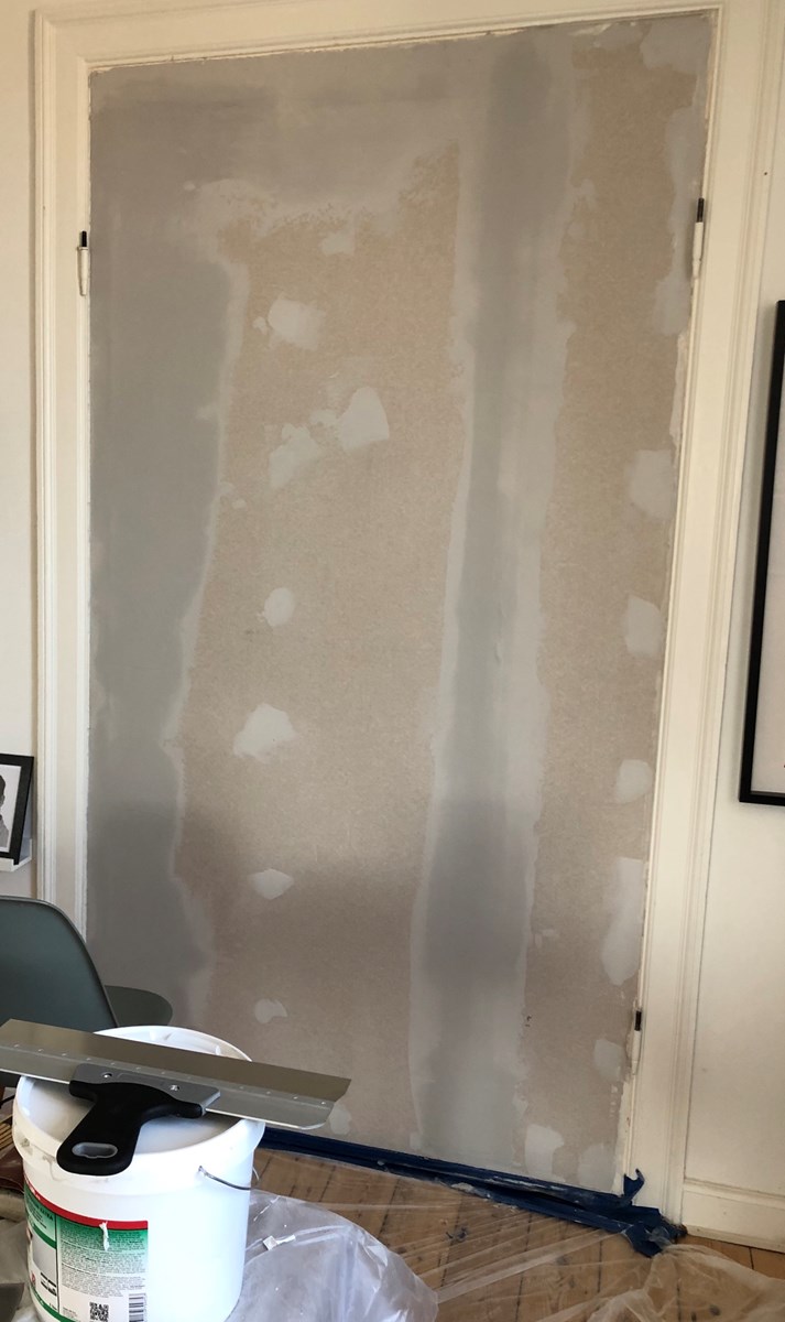

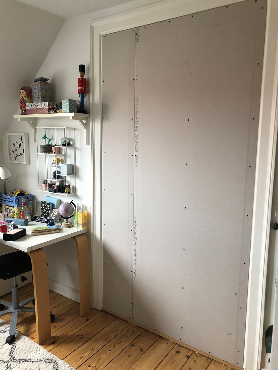

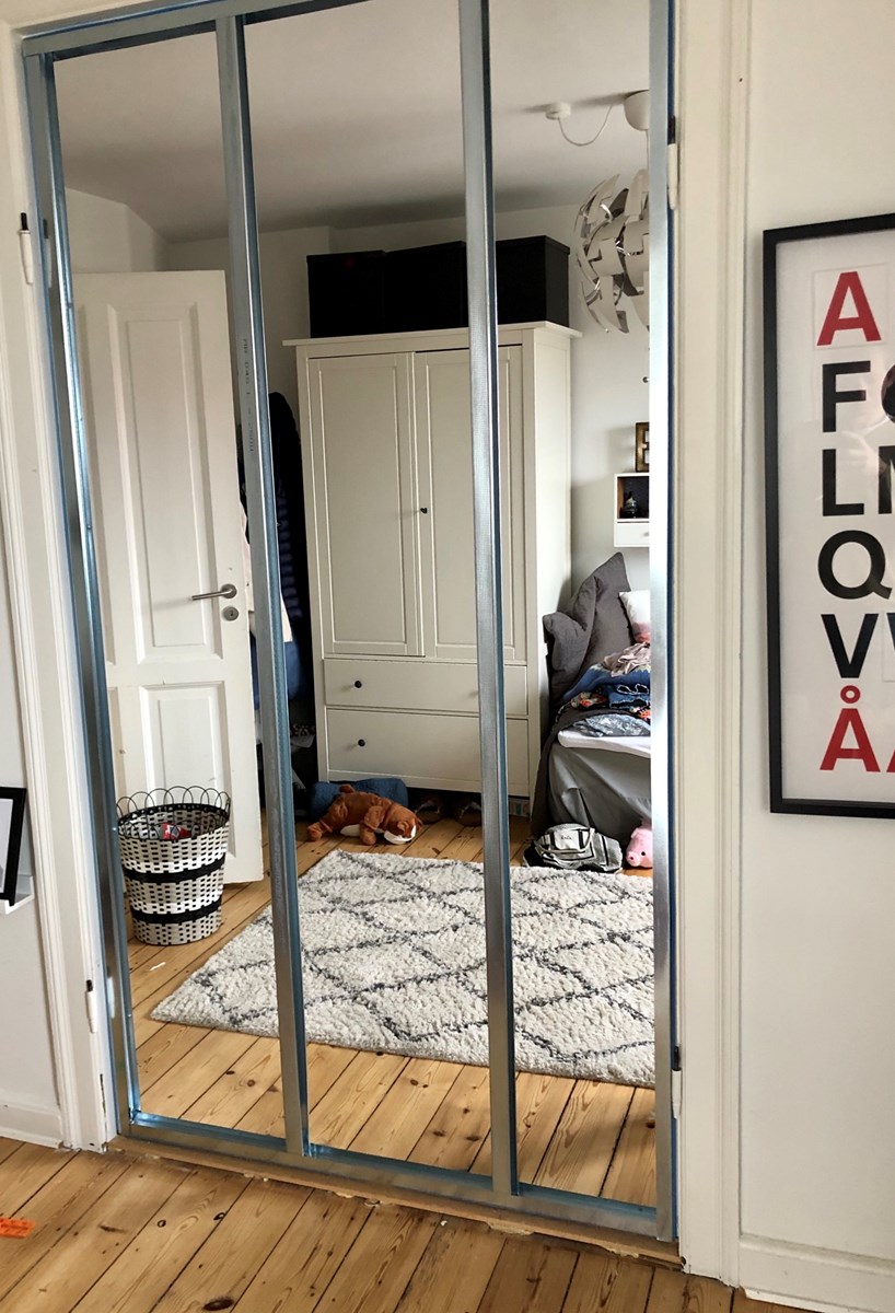

Det endte med stålskelet indvendig i døråbningen. Nederste profil sidder kun fast i siderne for ikke at ødelægge dørtrinnet. Profiler samlet med R/R skruer til en start men jeg pillede dem ud igen, da skruehovederne gjorde pladerne ikke flugtede over en samling. Enkelt lag Gipsplader på begge sider med glasuld imellem. Spartlet samlinger, grundet og malet til sidst.
