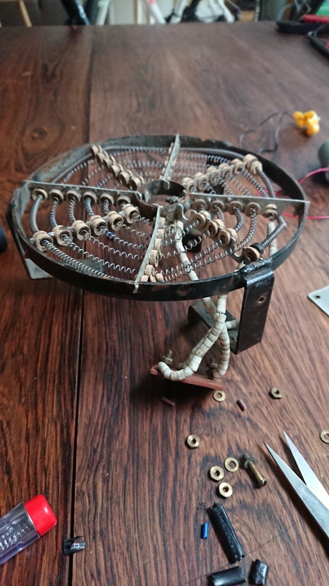

Hvad kan I anbefale jeg skal bruge, hvis jeg skal kunne styre spænding for at tænde dette varmelegme, som er taget ud fra en varmeblæser. 230v er lige for voldsomt uden en spændingsregulator. Jeg kender desværre ikke hvilken strømforbrug der blev tidligere. Tråderne skal bare kunne gløde en smule, så er jeg tilfreds.
Det er ikke så nemt. Eller rettere det er ikke så billigt. Den har sikkert været på 2000 W er det er meget for en lysdæmper f.eks. Det bedste vile nok være at skille 1 eller 2 mere ad og så montere dem i serie.

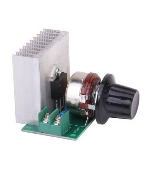

Denne her burde kunne bruges, og koster kun 61,25 kr link
Den kan håndter 230 volt 4000 watt
