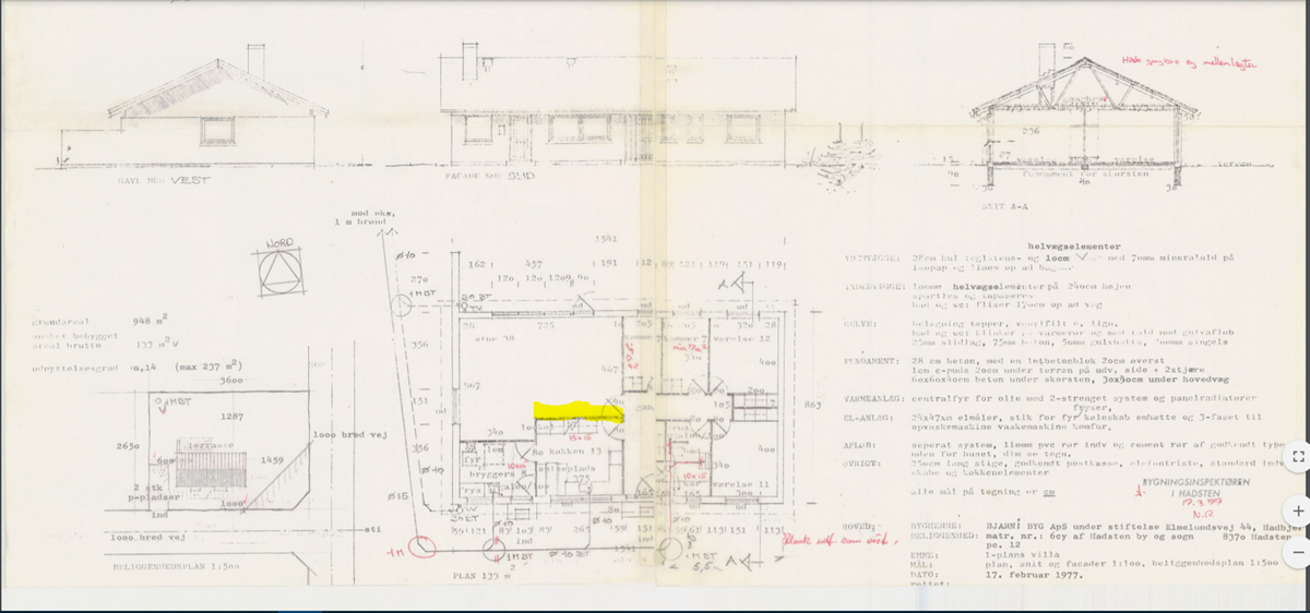

Bærende væg ud fra original tegning
Er det muligt at se ud fra original tegning om væg markeret med rød er bærenede?
Mvh. C

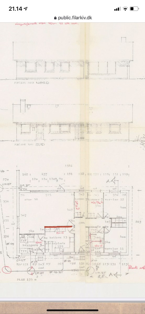

Hej igen
Ved ikke om nedenstående er bedre? Tegningen er i sig selv ret utydelig.
Dit hus er med gitterspær, så alt andet lige er de selvbærende. Hvis du vil være sikker, kan du skrue en rem på tværs over de spær til hvor der er støttepunkter.
Mvh Troels
