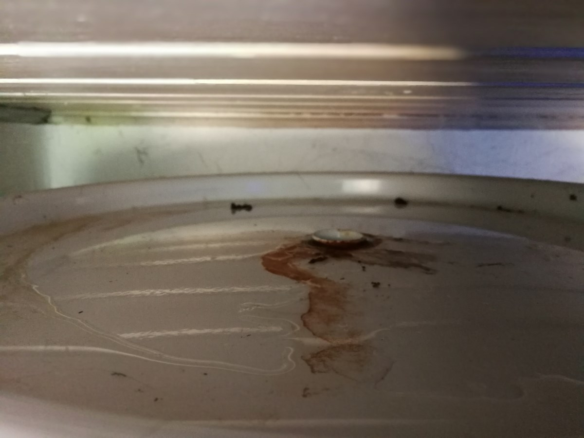

Min Atlantic Vandvarmer 200l. er pludselig blevet utæt.
Det er i toppen af beholderen, at der nu kommer varmt vand ud.
Er der nogen der ved, om der blot skal skiftes en pakning eller er det en udskiftning af beholderen?
Den er ca. 7 år gammel.
Hilsen Lennart
Set fra toppen, hvor vandet kommer ud.
Det ligner en gennemtæring. Så du bliver nødt til at købe en ny vandvarmer. Når gennemtæringen bliver mere alvorlig, får du en vandskade.
Har du nogensinde skiftet anoden i beholderen ? - ja det hjælper ikke nu, men det kunne sikkert have forlænget levetiden på din beholder.
