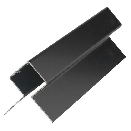

Du kan få hjørnelister i alu med læber til at stikke ind under plankerne i samme farve som plank. De 40 cm fyldes med plank og en liste indv som Afslutning
 Tak for svar. Kender godt disse lister/profiler, men overvejer en løsning i porthullet med en stor glat fiber plade, istedet for plank der ligger på klink.
