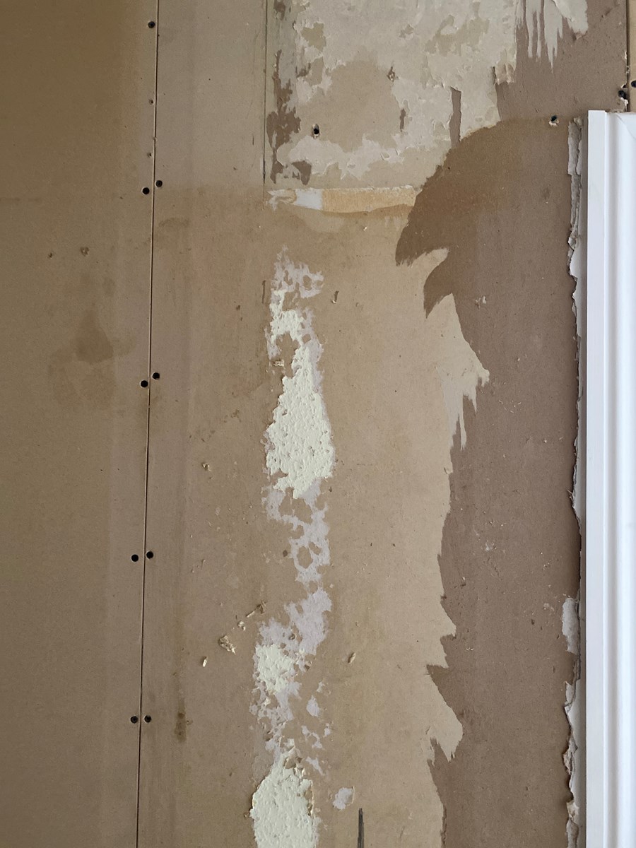

jeg er igang med at fjerne noget tapet på min gipsvæg. Men er kommet igennem til det brune pap på gipspladen som i kan se på billedet herunder. Mit spørgsmål hertil er om man kan spartle direkte på det eller skal man have en ny gipsplade på?
Kan - ja... Bør... Mjaerh, det skulle jo nok gå.
Paplagene er jo egentlig det der giver gipspladen sin styrke, så jeg ville næsten gå så langt som at sige, at hvis det er den ene plade som umiddelbart er lige til at skrue ned og skære en ny plade efter, så skift den - det tager ikke mange halvetimer. Det mest tidskrævende er at hente pladen :)
Gravko tak for dit svar. Desværre er det flere af gipspladerne der er som på billedet :(
Spartel  og filt skal nok holde på det - hvis det er mange plader ville jeg personligt ikke begynde og pille det ned.
