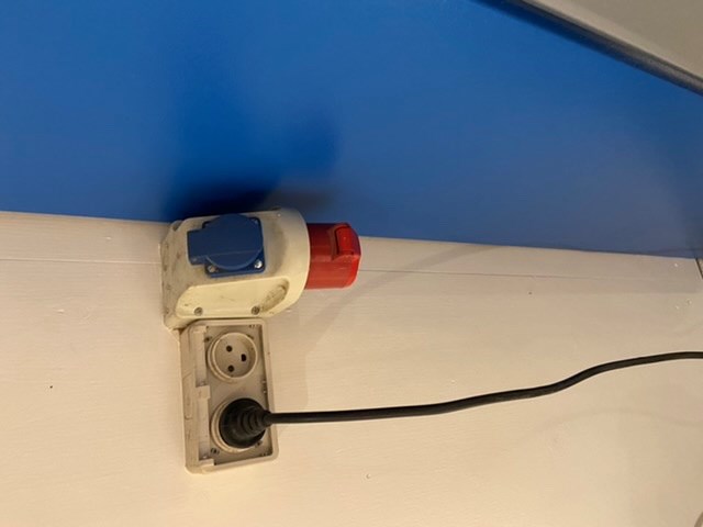

Hej LDS’ere med 400 v-værktøj.Jeg er i gang med at lave noget arbejdsplads i mit værksted og har nogle strømudtag (1 med 400v) i en lidt irriterende højde. Jeg ville gerne have en bordplade under strømudtagene, men 400v-udtaget er vinklet nedad... så spørgsmålet er; hvor tæt kan jeg sætte bordpladen uden at det går udover anvendeligheden af 400v-udtaget? (Jeg har desværre - endnu - ikke selv et 400v-stik jeg kan forsøge mig med...)

Du kunne evt. lave en udskæring i din bordplade, så du kan tilkoble nedefra. Vil mene at du ellers skal have min. 20 cm fri plads.
Kan du dreje CEE stikket, så det er vandret?

 Tak. Jeg må lige hjem og måle lidt på det.

 Desværre ikke.

Det var også min tanke, hvis altså udtagene ved siden var forsynet fra 400V udtaget. Men ellers så erstat stikket med en forgreningsdåse og træk derfra til where ever you want it :)
