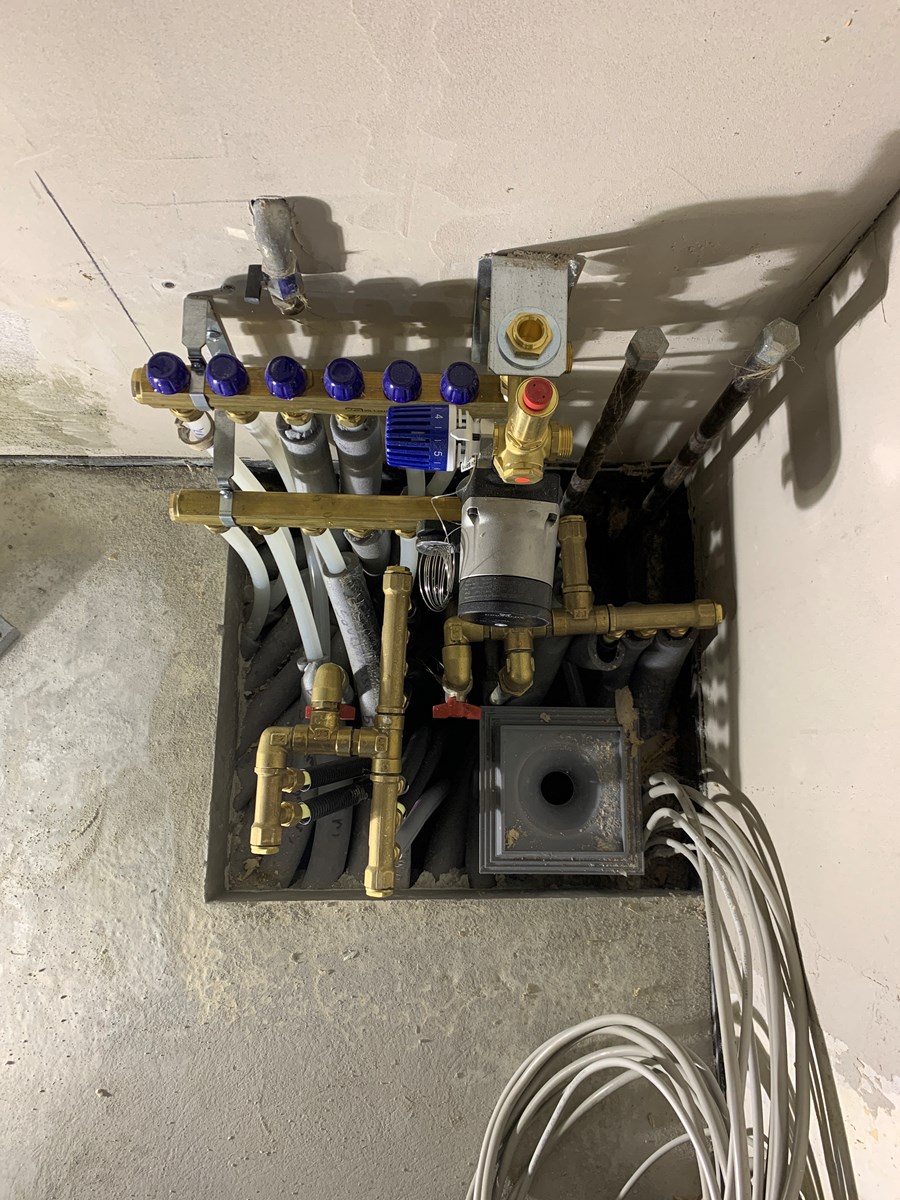

Jeg skal isolere og efterstrøbe bund af teknikskab. Har lavet en udsparing så der er ingen isolering endnu. Hvad er bedst at isolere med så det lukker alle huller og ikke flyder op i betongen? Der kommer ca 30 slanger og rør og lidt kabler så der er mange små huller!
Leca ærter blandet med cement i forholdet 10 til 1. Og lidt vand.
Tak for svaret😃 skal det være ærter eller kan det være nødder dem har jeg masser af! Kunne man måske lave et lag uden cement og så et lille lag med cement for at det skal isolere bedst mulig? Resten af gulvet er isoleret med 265 mm  super esp flamingo
Selvfølgelig kan du bruge nødder. Det isolerer ligegodt, om du bruger lecaen med cement eller ej. Jeg skrev ærter, fordi de er lidt mindre. I øvrigt kunne du overveje at lave beton/pudsslaget på kun to - tre cm. tykt. Det vil være nemmere at bryde op, når/hvis der skal laves reparation på rør og kabler.
