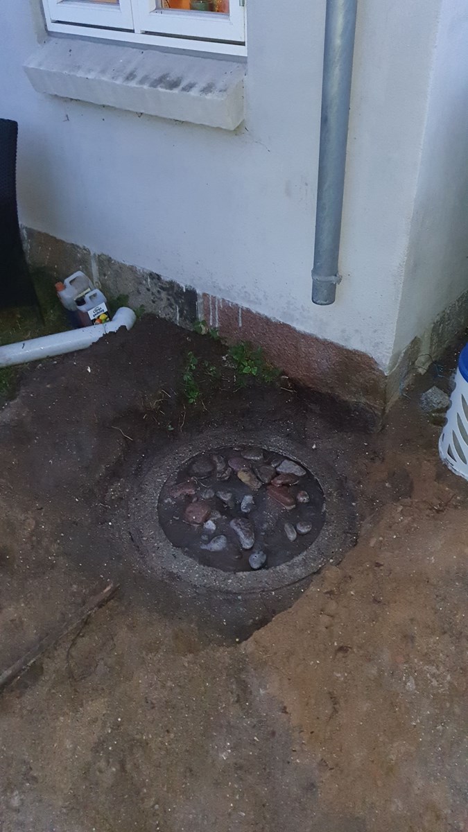

Jeg skal til at lave ny terrasse og i den forbindelse har jeg gravet lidt, hvor et nedløbsrør før blot er endt ned i jorden.

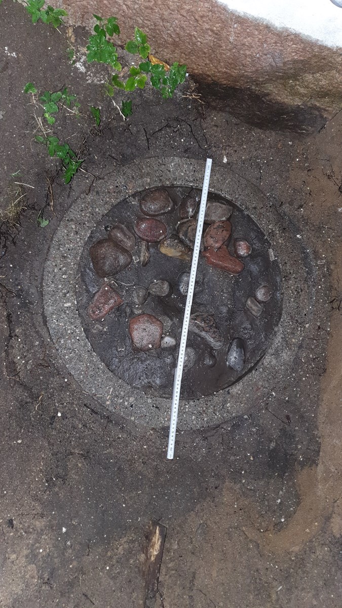

Her er der så ca. 20 cm under terræn dukket et betonrør op på ca. 75 cm i diamenter. Fyldt med sten og jord.
Det ligner lidt noget hjemmefusket faskine. Ved ikke om det er sådan man har lavet det engang. Aner ikke hvornår det kan være fra. Det oprindelige stuehus er fra 1921.
Spørgsmålet er så hvordan jeg får koblet dette korrekt sammen (det kommer til at være under et trin fra træterrasse. Terrassen skal være hvor der er sand på billedet og trinnet ca. der hvor beton- og nedløbsrøret er)
Kunne være godt hvis man kunne lave noget som man også nogenlunde kunne komme til igen når det skal renses.
det er byt til nyt, faskine længere væk fra huset
Grav røret op og før nedløbet til en faskine udenfor terrasse. Husk sandfang.
Æv, havde håbet jeg kunne genbruge den eksisterende. Er det helt uansvarligt? Hvad vil der kunne ske? Kommer det ikke også lidt an på hvor dyb og hvad den ender i?
Hvis det er helt nødvendigt med nyt, så kan jeg vel lade den gamle være og grave sandfang ned ved siden af?
Fra nedløbsrøret er der ca. 40 cm ud til kanten af betonrøret. Det er vel bare lige en forlænger på tilløbet til sandfangsbrønden.

tror 1 nedløb på 14 meter er for lidt, så skal det da sidde midt på, og du må acceptere at ved kraftige regnskyl, er der risiko for at vandet vil stå ud over tagrenden.
Den faskine du har fundet er sikkert også fyldt med jord og lader ikke vandet nogen plads. Væk fra huset med den, så står det heller ikke og søber omkring soklen
