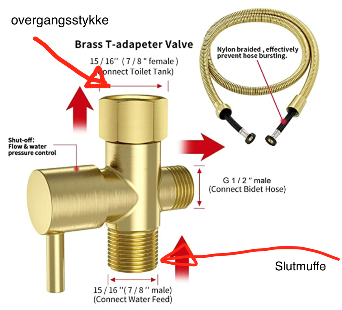

Numseskyller med amerikansk gevind
Jeg har brug for at installere denne numseskyller. Jeg skal have en slutmuffe og et overgangsstykke. I Silvan og BAUHAUS kan de ikke hjælpe mig (siger de) da det er et amerikansk produkt. Kan nogen af jer gennemskue hvad jeg skal søge efter på nettet. Mine matematiske evner udviklede sig ikke væsentligt efter 3. klasse (: Se tegning.

Rørgevind
Hvad?
Kør hen til en vvs grossist og få muffer. Det er muligt der skal en reduktion imellem. 7/8 er vist ikke std.
Eller køb en ny hane
Kender du en vvs grossist i København som sælger til private?
Vvs-eksperten har butikker i både Rødovre og Kastrup. Du kan også gå til nærmeste VVS'er og vise ham hvad du mangler.
Hvis det er amerikansk er det muligvis NPT (national pipe tthread).
