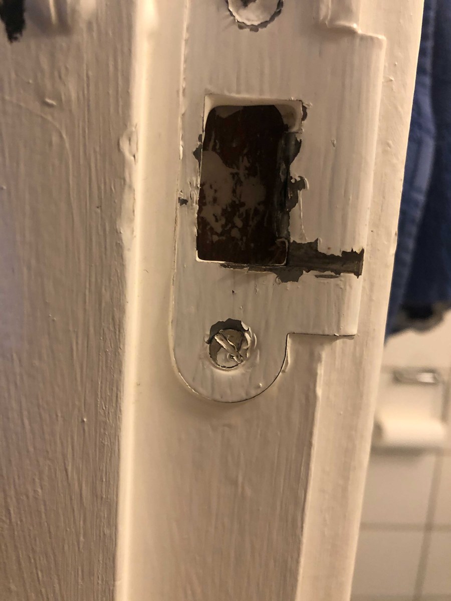

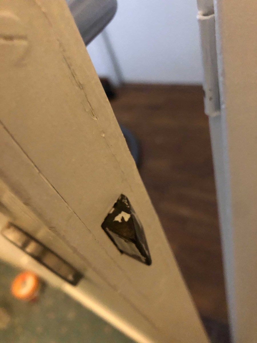

Jeg har en udfordring med min badeværelsesdør. Ligepludselig er den stoppet med at 'få fat'. Dvs den klikker ikke i og åbner ved det mindste træk. Jeg har forsøgt at banke på den lille metal-ting der sidder indvendigt i cylinderen, men det ser ikke ud til at gøre nogle forskel.
Nogle ideer til hvad det kan skyldes?
Det ligner du har for meget maling på karmen og døren tilsammen, så der ikke er plads til at døren kan komme langt nok ind i karmen, til den kan skubbe palen ind i hullet selv.
Nogle gange kan du have held med at rette beslagene, men det er ikke altid løsningen.
Som jeg ser det, så er døren sunket en smule, således at fallen ikke kan komme ind i hullet. Man kan se, at malingen er skrabet af beslaget forneden, således at det nederste af fallen stadig "står" på beslaget. Det burde du så kunne kontrollere ved at lukke døren og lige løfte den lidt. Så bør fallen falde på plads i hullet.
Løsningen er så enten at rette døren op, evt. løfte den lidt, eller også skal beslaget lige sænkes et par mm.
