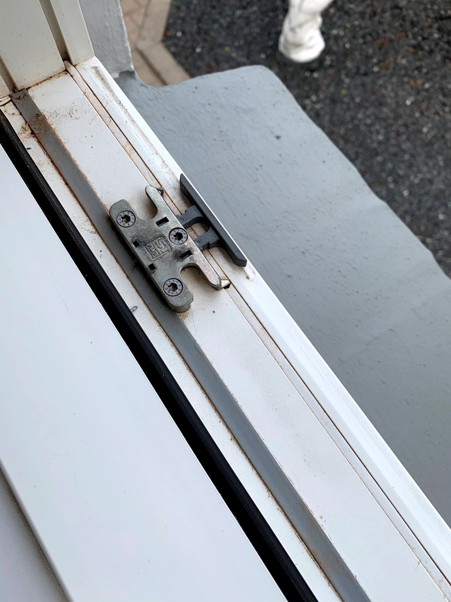

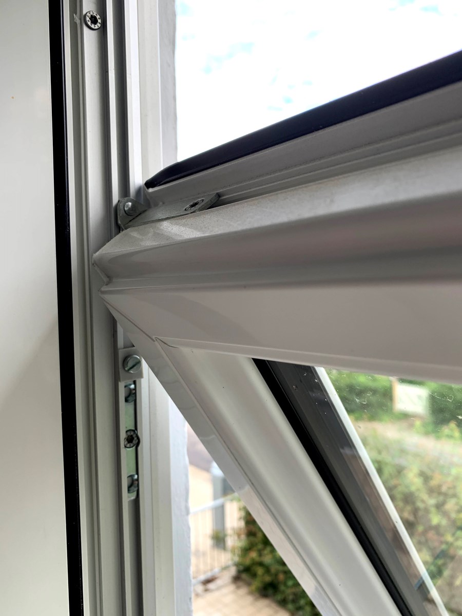

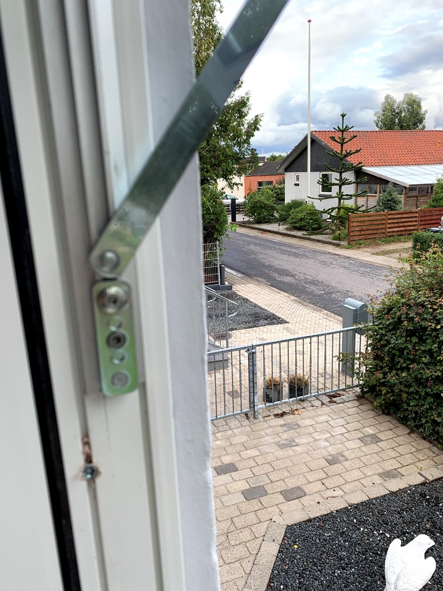

kan man justere vinduet i disse hængsler?
Jeg har fået sat vinduer i for et år siden, men problemet er at den ene går skævt, så jeg kan se ud i højre side .
Der hvor jeg har købt dem, har de været ude og hive lidt i det og så passede det igen, men her i sommerperioden med hyppige udluftninger, er vinduet hoppet tilbage igen.
Jeg smider lige 3 billeder så i kan se om det er muligt og evt hvor det kan gøres,
Der eer nogle justeringer i midten af hver sin side hvor man kan justere vinduet opog ned, men det hjælper ikke noget :(
lyder mest som om det er sat skævt i
Det kan det også være :) vinduet er bondehus stil og delt i 3 fag, hvor det kan åbnes i højre og venstre side. Det er det venstre vindue der er problemet.
Hvis jeg sætter et vaterpas i karmen på hvert fag, så er det højre i vat, det i midten er i vat, men det venstre stiger lidt især ud mod hjørnet af vinduet. Det er så også det vindue det er galt med. Der er luft i højre side af vinduet
Kan det være en monteringsfejl eller en produktionsfejl? Det er plastikvinduer
Det kan være sidebeslagene der ikke sidder i samme højde så rammen sidder skævt. bliver skævt. Der hvor vinduet sidder højest kan du justerer lidt ned.
